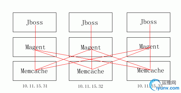

Java开发中的Memcache原理及实现(四)原理与部署
3. 搭建memcache集群服务
利用magent实现对memecache的分布式管理,搭建一套memcache集群服务:
?  前端java对magent的访问跟对memcache访问相同,不需要做任何更改,对于插入的key,magent会把值散列到各个memcache服务上,只操作magent,不用关心后端处理;
?  项目应用:以深圳电信为例,其商呼系统如图部署三台机器做为集群,假设IP分别是:10.11.15.31, 10.11.15.32, 10.11.15.33;
?  每个前端安装memcached服务(大内存机器可以启动多个服务),如端口都为12001,每个前端都安装magent服务,端口都为12000,后端挂载全部机器的memcached服务,
?  启动参数示例:magent -p 12000 -s 10.11.15.31:12001 -s 10.11.15.32:12001 -s 10.11.15.33:12001,这里将三台机器都配置进来,如集集群增加了机器,只需要在启动参数里添加进来即可。所有前端配置都是相同的,任何一个前端只需访问本地端口的magent,这样的memcache集群对应用带来很大便利。
?  这种部署可以解决session共享的应用
项目中多处已经实际应用,magent对memcache的均衡和稳定性都非常不错,推荐使用。  五、            测试Memcached流程
