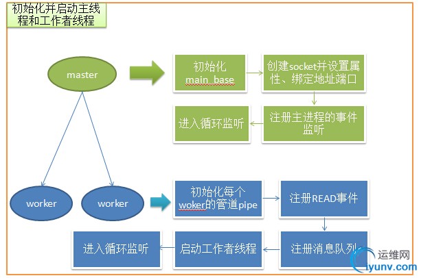

  memcache的主线程主要进行在监听套接字上注册事件监听网络中客户端的连接及处理和worker的初始化的工作。
DSC0000.jpg     首先初始化主线程的libevent实例,然后初始化所有worker线程,并为每个worker建立通知的管道用于主线程与worker之间的通信,然后每个worker线程都会注册管道可读的libevent事件,再为每个worker建立自己的CQ队列用于存放主线程分配的客户端连接,最后启动所有worker线程,并在监听套接字上箭筒客户端连接的事件,启动主线程的循环监听。同时每个worker启动后也会进入循环监听。
  线程的初始化
