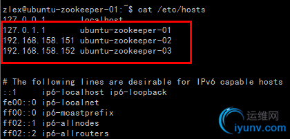

  然后,为各个主机配置host绑定:
sudo vim /etc/hosts
  例如:
  在各主机上做好host绑定。
达到如下效果,说明配置ok

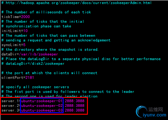

    接下来配置zookeeper的配置,让它快速跑起来。
  把刚才准备好的hostname配置在这个文件中:
sudo vim /etc/zookeeper/conf/zoo.cfg
 配置文件的说明:
    • tickTime :基本事件单元,以毫秒为单位。这个时间是作为 Zookeeper 服务器之间或客户端与服务器之间维持心跳的时间间隔,也就是每个 tickTime 时间就会发送一个心跳。
    • dataDir :存储内存中数据库快照的位置,顾名思义就是 Zookeeper 保存数据的目录,默认情况下,Zookeeper 将写数据的日志文件也保存在这个目录里。
    • clientPort :这个端口就是客户端连接 Zookeeper 服务器的端口,Zookeeper 会监听这个端口,接受客户端的访问请求。
    • initLimit:这个配置项是用来配置 Zookeeper 接受客户端初始化连接时最长能忍受多少个心跳时间间隔数,当已经超过 5 个心跳的时间(也就是 tickTime)长度后 Zookeeper 服务器还没有收到客户端的返回信息,那么表明这个客户端连接失败。总的时间长度就是 5*2000=10 秒。
    • syncLimit:这个配置项标识 Leader 与 Follower 之间发送消息,请求和应答时间长度,最长不能超过多少个 tickTime 的时间长度,总的时间长度就是 2*2000=4 秒
    • server.A = B:C:D : A表示这个是第几号服务器,B 是这个服务器的 ip 地址;C 表示的是这个服务器与集群中的 Leader 服务器交换信息的端口;D 表示的是万一集群中的 Leader 服务器挂了,需要一个端口来重新进行选举,选出一个新的 Leader
  接着,使server.1~server.3 与各主机的 /etc/zookeeper/conf/myid 相对应:
sudo vim /etc/zookeeper/conf/myid
  例如,ubuntu-zookeeper-01server.1相对应,其myid的值就是1
