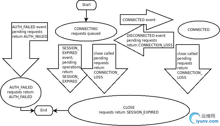

ZooKeeper Sessions
  zk客户端通过一个叫做通道(handle)的东东来跟服务端创建一个session.一旦建立起连接,这个handle从CONNECTION 状态开始. 客户端尝试连上一个服务端的server,然后把状态改为 CONNECTED.一般情况下,handle只会有这两种状态.如果一个不可避免的错误发生,比如session超时, 验证失败,应用关闭handle, 这个handle将是CLOSED状态.
  下图展示了可能的状态转换:
