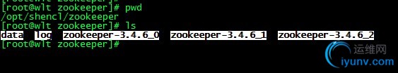

4.复制 zookeeper-3.4.6_0 到 zookeeper-3.4.6_1和 zookeeper-3.4.6_2,要修改的地方是 zoo.cfg里的 dataDir,dataLogDir,clientPort。还有需要在自己的data目录下新建myid文件,写入自己的编号。
最终的目录结构如下:

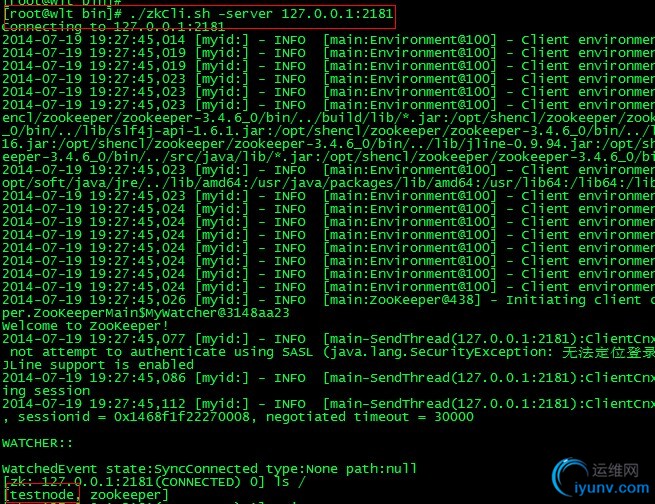

  可以用自带的基于telnet的客户端测试一下,看看是否启动成功。随便进入一个节点的bin目录,比如节点0
  ./zkCli.sh -server 127.0.0.1:2180,随便输入一个字符,他会跳出help界面。说明服务端启动成功。
 比较重要的有ls, get,set,create,delete等等,path参数必须以/开头。留意create命令的 acl参数(Access Control权限控制)和set命令的 version参数

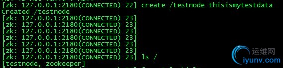

我们用create命令创建一个znode  /testnode , 然后ls,发现已经创建成功了!
可以连上另外两个节点server.1 和 server.2 (在这里仅需要换一下端口)  观察, 发现数据已经被同步过来了,也已经有/testnode了。如下图
