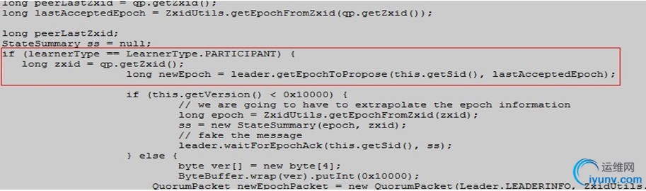

  注:果然是个bug,这个bug已经在3.4版本中得以修复。
  http://svn.apache.org/viewvc?view=revision&revision=1135382,其中在Diff of/zookeeper/trunk/src/java/main/org/apache/zookeeper/server/quorum/LearnerHandler.java已经加了判定,代码也进行了重写。
