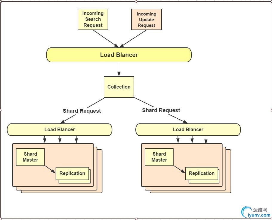

三、SolrCloud中完整索引(Collection)的逻辑图
在SolrCloud模式下Collection是访问Cluster的入口,这个入口有什么用呢?比如说集群里面有好多台机器,那么访问这个集群通过哪个地址呢,必须有一个接口地址,Collection就是这个接口地址。可见Collection是一个逻辑存在的东西,因此是可以跨Node的,在任意节点上都可以访问Collection。Shard其实也是逻辑存在的,因此Shard也是可以跨Node的; 1个Shard下面可以包含0个或者多个Replication,但1个Shard下面能且只能包含一个Leader
如果Shard下面的Leader挂掉了,会从Replication里面再选举一个Leader。
此处需要注意的是在Solr4.0中,可以在Solr Admin GUI里面增加和删除Core,如果Shard里最后一个Core被删除了,Shard是不会自动删除的,这会导致集群出错, 而且如果Shard里面所有的Core宕机了,会导致不能继续插入新的记录,从而导致查询会受到影响,其实如果一个Shard下的所有Core宕机了,SolrCloud应该允许插入到其它存活的Shard里面,这在后期版本中的Solr中应该会被支持。

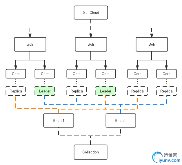

首先来看下索引和Solr实体对照图
SolrCloud中包含有多个Solr Instance,而每个Solr Instance中包含有多个Solr Core,Solr Core对应着一个可访问的Solr索引资源,每个Solr Core对应着一个Replica或者Leader,这样,当Solr Client通过Collection访问Solr集群的时候,便可通过Shard分片找到对应的Replica即Solr Core,从而就可以访问索引文档了。
在SolrCloud模式下,同一个集群里所有Core的配置是统一的,Core有leader和replication两种角色,每个Core一定属于一个Shard,Core在Shard中扮演Leader还是replication由Solr内部Zookeeper自动协调。
访问SolrCloud的过程:Solr Client向Zookeeper咨询Collection的地址,Zookeeper返回存活的节点地址供访问,插入数据的时候由SolrCloud内部协调数据分发(内部使用一致性哈希)。

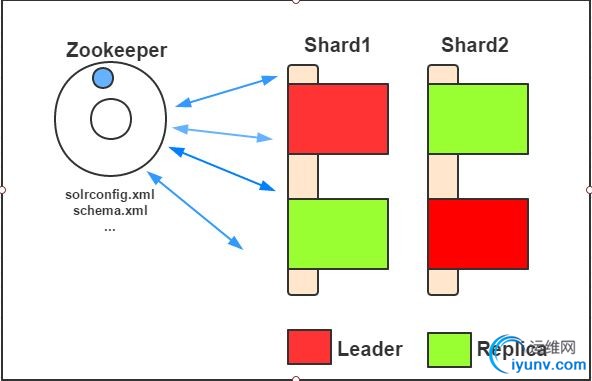

示例2、单节点的Zookeeper,包含2个shard的集群,每个shard中有replica节点。
如图所示,集群包含2个shard,每个shard中有两个solr节点,一个是leader,一个是replica节点, 但Zookeeper只有一个。
因为Replica节点,使得这个集群现在具备容错性了,背后的实质是集群的overseer会监测各个shard的leader节点,如果leader节点挂了,则会启动自动的容错机制,会从同一个shard中的其他replica节点集中重新选举出一个leader节点,甚至如果overseer节点自己也挂了,同样会自动在其他节点上启用新的overseer节点,这样就确保了集群的高可用性。

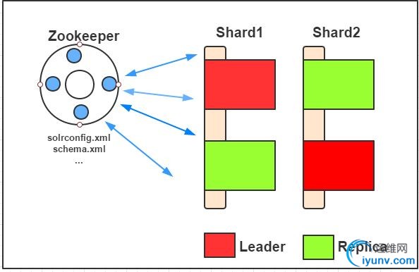

示例3、包含2个shard的集群,带shard备份和zookeeper集群机制
示例2中存在的问题是:尽管solr服务器具有容错机制,但集群中只有一个Zookeeper服务器来维护集群的状态信息,单点的存在即是不稳定的根源。如果这个Zookeeper服务器挂了,那么分布式查询还是可以工作的,因为每个solr服务器都会在内存中维护最近一次由Zookeeper维护的集群状态信息,但新的节点无法加入集群,集群的状态变化也不可知了。
因此,为了解决这个问题,需要对Zookeeper服务器也设置一个集群,让其也具备高可用性和容错性。有两种方式可选,一种是提供一个外部独立的Zookeeper集群,另一种是每个solr服务器都启动一个内嵌的Zookeeper服务器,再将这些Zookeeper服务器组成一个集群。
