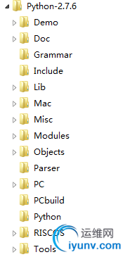

解压缩后的目录结构如下:
介绍几个主要模块:
Include:python用到的所有的头文件,如果你想过用C/C++模块拓展python,就可以用到这里的头文件
Lib:这里包含了所有用python语言编写的内部标准库
Modules:包含了所有用C语言编写的模块,主要是一些对速度要求比较高的模块,如readline、tkinter等
Parser:包含了python的解释器中scanner和parser等部分,用来对python代码进行句法分析,此外还有一些很给力的小工具,能自动生成python词语法分析器
Objects:包含了所有python的内建对象,包括整数、list、dict等
Python:包含了python解释器的Compiler和执行引擎部分,从名字也看得出,是python的核心所在
Tools:一看就知道,这是各种工具的集合
Pcbuild:Visual Studio的工程文件,分析源码时很有用
