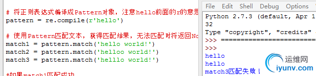

我们新建一个re01.py来试验一下re的应用
# -*- coding: utf-8 -*-
#一个简单的re实例,匹配字符串中的hello字符串
#导入re模块
import re
# 将正则表达式编译成Pattern对象,注意hello前面的r的意思是“原生字符串”
pattern = re.compile(r'hello')
# 使用Pattern匹配文本,获得匹配结果,无法匹配时将返回None
match1 = pattern.match('hello world!')
match2 = pattern.match('helloo world!')
match3 = pattern.match('helllo world!')
#如果match1匹配成功
if match1:
# 使用Match获得分组信息
print match1.group()
else:
print 'match1匹配失败!'
#如果match2匹配成功
if match2:
# 使用Match获得分组信息
print match2.group()
else:
print 'match2匹配失败!'
#如果match3匹配成功
if match3:
# 使用Match获得分组信息
print match3.group()
else:
print 'match3匹配失败!'
可以看到控制台输出了匹配的三个结果:   DSC0002.jpg
