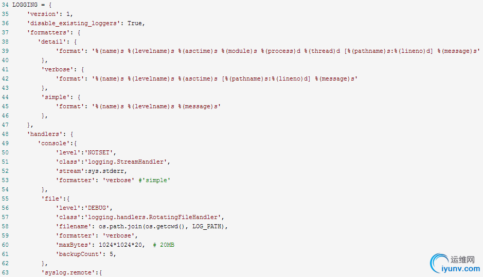

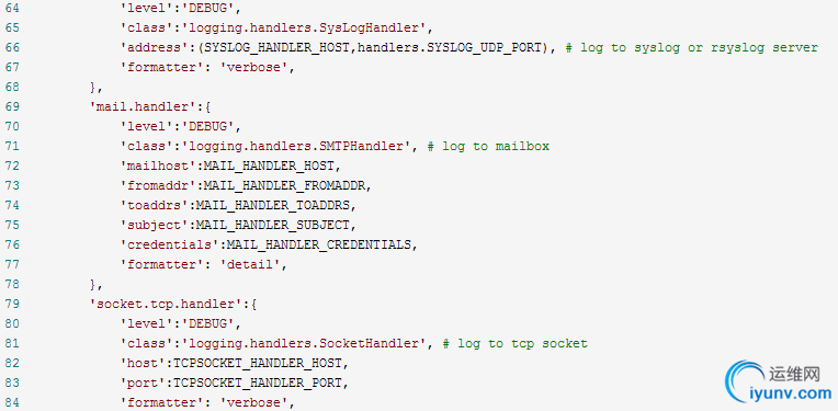

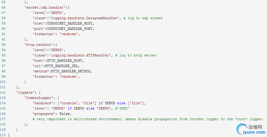

2 字典配置方式
     python可以通过字典的键值对应参数的方式配置日志。字典配置通过logging.config.dictConfig(config)来实现。
      配置字典包含以下键:version;formatters;filters;handlers;loggers;root;disable_existing_loggers等。
下图是键值实例
