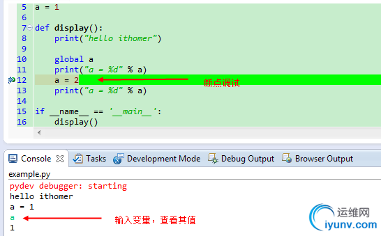

3)将鼠标移至需要添加断点的代码行,使用快捷键 Ctrl+F10,在弹出的菜单栏中选择 ”Add Breakpoint” 添加断点。添加好断点后,选择 Debug As -> Python Run 启动调试器,弹出一个对话框,询问是否切换到调试器透视图,单击 Yes,即显示调试模式,如下图:

在控制台 Console 中,显示出断点之前代码的执行结果。如果要查看某个变量的值,以变量 a 为例,可以手动在控制台中键入一行代码 ”a”,再连续按两次 Enter 键,即显示出变量的值(如上图)

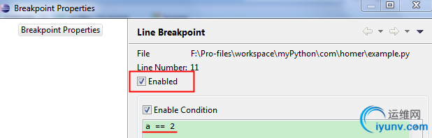

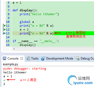

如果想要在满足一定条件下已经添加的断点才有效,可以设置断点的属性。在编辑器的标尺栏中单击鼠标右键,弹出的菜单栏中选择 Breakpoint Properties。
在显示的窗口中,选中复选框 ”Enable”,输入需要满足的条件,单击 Ok。
这样,当重新执行程序调试的时候,只有满足条件的情况下,该断点才有效,如下图,直接跳到满足条件 "a == 2"处
