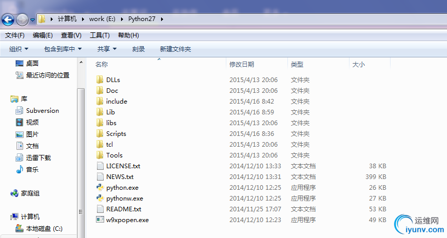

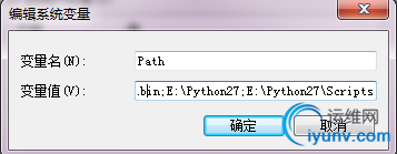

     在windows上搭建python的web环境还是比较容易的,python官网上有两个版本,下载地址:https://www.python.org/downloads/ 。目前最新是3.4.3和2.7.9,3.x版本的语法和2.x版本语法上有些不同,我先安装的3.4.3,发现某些地方和博文中给的代码不是很适用,所以还是选择了2.7.9版本,下载安装即可,我的安装目录是:E:\Python27,需要配置PATH,在环境变量中配置PATH:E:\Python27;此时就可以在cmd里敲一下python -v 了哈。如下图:
    顺便说一句,安装完python后,python提供了IDLE(python GUI),可以在里面做编辑,调试python代码,我在试验博主的代码时,因为用的sublime作为编辑器写的python代码,遇到的主要问题还是在文档编码上,所以在写python代码时,最好用IDLE编辑或者说用IDLE去做检查,点击File->Open...打开外部编辑的python代码,之后弹出一个编辑框,点击Run-> Check Module进行检查,点击Run Module运行代码。

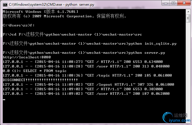

cd src
python init_sqlite.py
python server.py

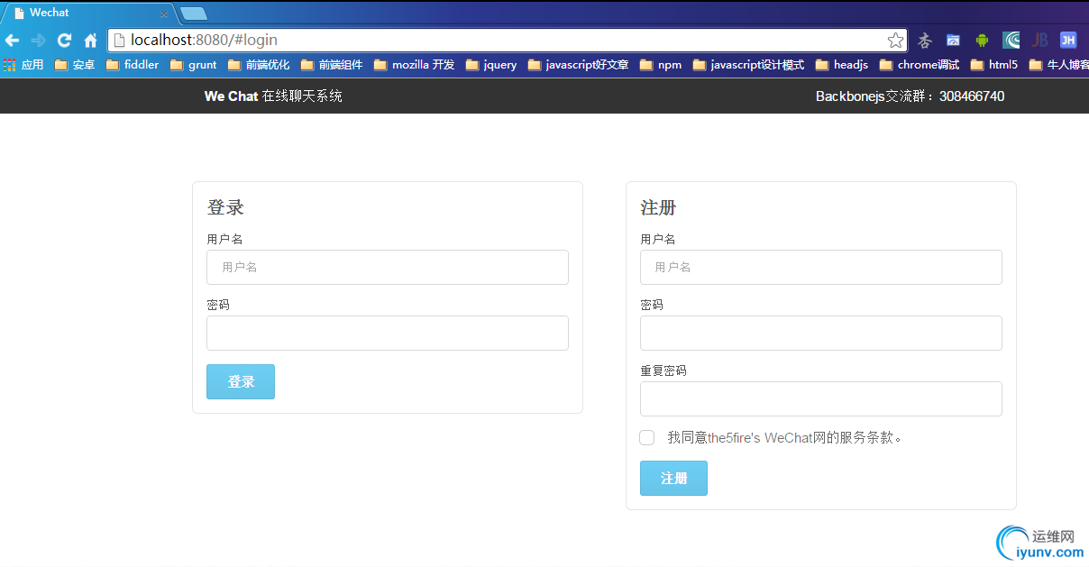

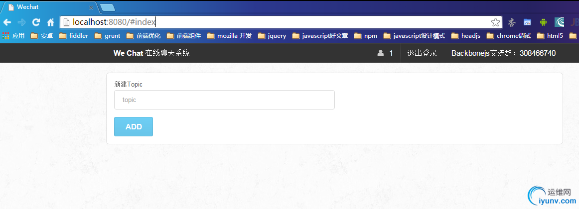

服务启动后,打开浏览器,即可看到效果,如下图:
