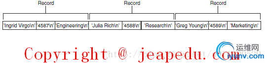

    在Python里和其他高级语言一样可以通过文件读写将一些记录集写入文件或者通过文件读操作从文件里读取一条或多条和数据记录集,我们知道记录集recordset是由一个个的数据字段组成的。
  上图,Record里由三个字段组成name、id、job。文件里可以存储多条记录,如下图所示:
  像这样的数据结构record在Python里该怎样处理呢?很简单,记录有几个字段就读或者写几次然后结束一条记录的读写操作,下面我们先看看如何写入一条数据记录呢?之后我们在看看如何读一条记录。

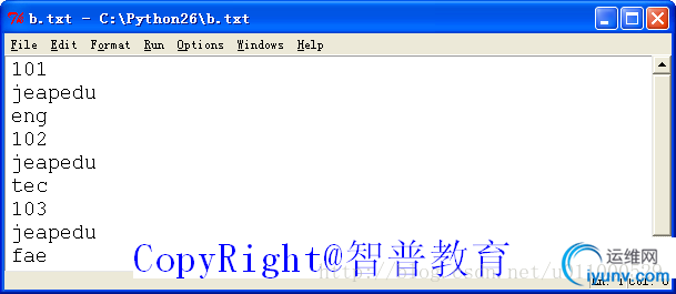

    程序运行结果如下:
