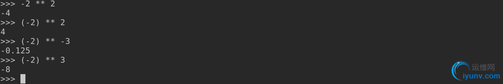

  %:取模运算;
  **:幂运算;
  例:
  这里要注意负数的幂运算,因为 - 代表取反的意思,也是运算符,它的执行优先级是低于 ** 幂运算的,当执行 -2 ** 2 系统会以为你要计算的是 -(2 ** 2),所以结果为 -4 ,如果计算结果正确需加括号 (-2) ** 2 ;

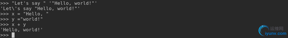

  字符串
  例:一般 python 打印出的字符串是用单引号括起来的;
  使用双引号和单引号可以方便字符串中单双引号的嵌套,也可以使用转义字符;
  例:拼接字符串;

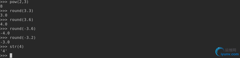

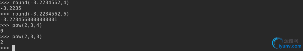

  pow(x ,y[, z]) :返回x的y次幂(所得结果对z取模);
  round(number[, ndigits]) :对给定的精度对数字四舍五入;
  str() :转换为字符串;
  repr() :返回字符串形式;
  input() :获取用户输入;
  raw_input() :获取用户输入并转为字符串;
  help() :提供交互帮助;
  例:
