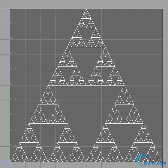

uv信息是可以不提供的,不提供的话创建出来的多边形就是没uv的,uValue是一个基于uvId(uv顶点)排列的uv坐标数组,vValue也一样.我们只有3个uv顶点,我希望它们的坐标是(0, 0), (0.5, 1), (1, 0).
还有一个parent参数,也是一个可选参数,如果你提供了,那创建出来的多边形就会以你提供的节点来做父节点,不提供则创建一个transform节点来做父节点.我们这里不需要,所以忽略.
所有信息都提供了就可以创建多边形了
meshFn = om.MFnMesh()
meshFn.create(triPoints, (3,), (0, 1, 2), uValue, vValue)
三角形是创建了,但你会发现它是没有uv的,我们明明就提供了uv信息;其实是这样的om.MFnMesh.create()只是把你传递的uv信息保存而已,并不会真正的去创建uv map,为了让我们传递的uv信息被运用到模型上我们需要调用
meshFn.assignUVs((3,), (0, 1, 2))

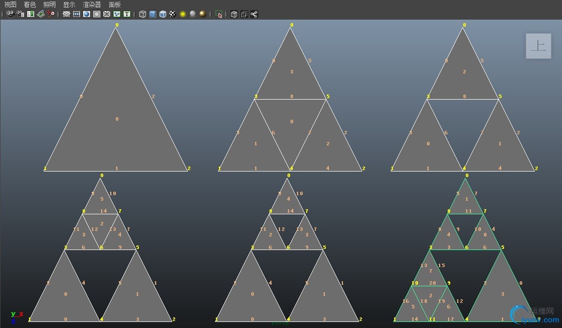

for j in range(loop):
是算法中的第四步,不停的重复第二,第三步;
for i in range(meshFn.numPolygons):
cmds.select("%.f[%d]" % (name, i), r=1)
edges = cmds.polyInfo(fe=1)[0].split()[-3:]
meshFn.split(((meshFn.kOnEdge, int(edges[2]), 0.5), (meshFn.kOnEdge, int(edges[1]), 0.5), (meshFn.kOnEdge, int(edges[0]), 0.5), (meshFn.kOnEdge, int(edges[2]), 0.5)))
meshFn.deleteFace(meshFn.numPolygons - 1)
meshFn.updateSurface()
就是对每个三角形进行分割并删除中间的三角形.

为了能将三角形进行分割,我们先要得到当前三角形的3条边,为了简单我就直接使用cmds
om.MFnMesh.split()有两中分割方式,一种是利用边上的点进行分割,就是提供两条边以上,每条边拿出一点来进行分割,另一种是拿面里面的点来进行分割,这个点不能是在所有边上面,也不能是面之外的点.也可以同时使用这两中方法.
这里我们需要在边的中点进行分割,所以先用om.MFnMesh.kOnEdge来确保在边上进行分割,然后指定是哪条边(的id)也就是上面得到的边,因为返回的是字符串列表,所以需要转换成int,最后是你希望在边上的点的位置,这个位置是基于百分比来计算的,所以我们需要0.5
分割完成后我们需要把中间的三角形删除
为了能在下一个循环中得到正确的多边形信息,我们需要对多边形进行更新,实际上是只要你对多边形进行了添加或是删除的动作都应该调用下面的方法
最后我们创建的多边形是没有赋予材质的,给它一个材质
cmds.select(name, r=1)
cmds.hyperShade(a="lambert1")
cmds.select(cl=1)
