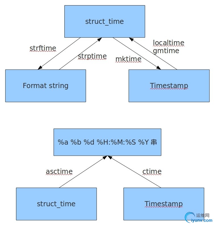

time模块
time模块的实现主要调用C函数的time.h库,所以各个平台可能有所不同
time中表现时间的方式有三种:
1.int型,从1970年1月1号凌晨开始到当前的秒杀,即时间戳。
2.struct_time结构体,以元组的形式表示,共有九个元素,同一个时间戳的struct_time会因为时区不同而不同。
3.格式化字符串,如UTC(通用标准时间)格式时间,中国为UTC+8。
一,time.struct_time
truct_time有如下九个属性,可以用属性名或者索引调用来获得对应的值。
索引(Index)属性(Attribute)值(Values)0 tm_year(年) 比如2011 1 tm_mon(月) 1 - 122 tm_mday(日) 1 - 313 tm_hour(时) 0 - 234 tm_min(分) 0 - 595 tm_sec(秒) 0 - 616 tm_wday(weekday) 0 - 6(0表示周一)7 tm_yday(一年中的第几天) 1 - 3668 tm_isdst(是否是夏令时) 默认为-1
二,time模块方法
  2.1 获得时间戳:
      time():返回当前的时间戳,自1970至当前的秒数,float类型。
      mktime(struct_time):将一个struct_time或九元元组转换成为一个时间戳。
      clock():在Windows上,在第一次调用的时候,返回的是程序运行的实际秒数;之后调用表示,从第一次调用到当前调用的间隔秒数;在UNIX系统上,它返回的是“进程时间”,它是用秒表示的浮点数(时间戳)。
  2.2 获得struct_time:
      localtime([secs]):无参数时返回本时区当前时间的struct_time,如果有参数时间戳secs,就是将此时间戳转换为struct_time。
      gmtime([secs]):和localtime()方法类似,无参数时gmtime()是获取0时区的当前时间。如果有参数secs,就是将此时间戳转换为struct_time。
      strptime(string[, format]):将string字符串按照format格式进行转换,获得一个struct_time。
  2.3 获得字符串
      ctime([secs]):无参数时,表示当前时间的字符串;有参数时,把时间戳转换为字符串形式。如:Tue Jan 21 23:07:16 2014
      asctime([struct_time]):无参数时,表示当前时间的字符串;有参数时,把一个九元元组或者struct_time转换为字符串形式。
      strftime(format[, struct_time]):将一个struct_time或九元元组按format字符串转换为对应时间字符串;如果struct_time未传入则去time.localtime()当前时间。
  2.4 其他
      sleep(secs):线程推迟指定秒杀。
三,time中三种时间表现的相互转换
