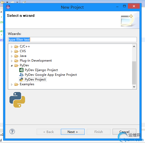

  然后启动Eclipse,就能看到新建项目中有PyDev的选项了:

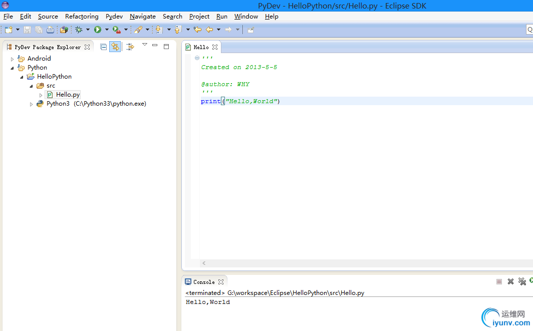

  3、然后点击右侧的 New... 按钮,Interpreter Name 随意,写Python3好了,选择python.exe的安装位置,然后等待导入完成,问题解决。
接下来就是和Eclipse的基本操作了,HelloWorld也就信手拈来了:)
