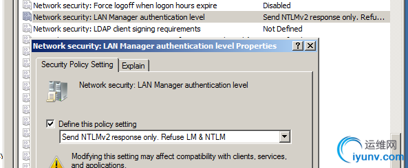

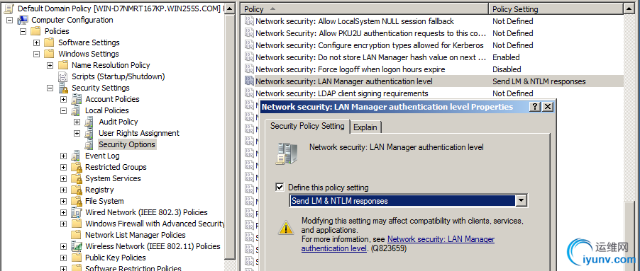

如今,Metasploit的SMB Relay只支持NTLMv1,所以组织可以通过更改AD策略来避免这种攻击,从
改为
然后我们再尝试metasploit:
现在当我们运行exploit,出现Failed to authenticate错误。

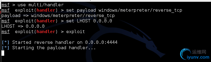

由于我们使用meterpreter反向shell,我们需要搭建metasploit来接收荷载在目标机运行后创建的连接。这就是multi/handler的用于,如图
