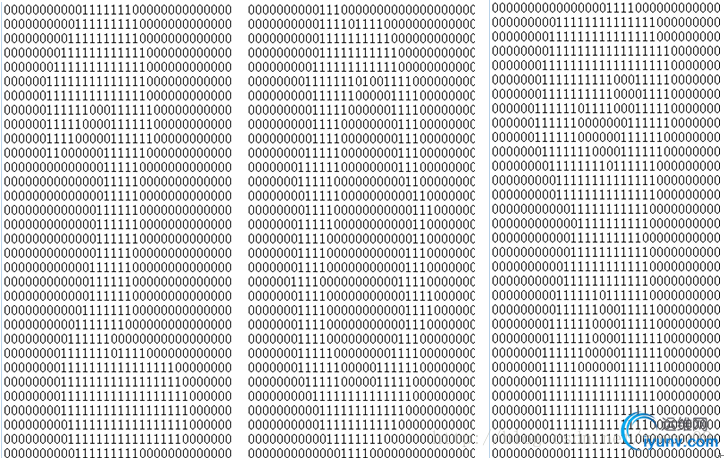

     这里我们用kNN来分类一个大点的数据库,包括数据维度比较大和样本数比较多的数据库。这里我们用到一个手写数字的数据库,可以到这里下载。这个数据库包括数字0-9的手写体。每个数字大约有200个样本。每个样本保持在一个txt文件中。手写体图像本身的大小是32x32的二值图,转换到txt文件保存后,内容也是32x32个数字,0或者1,如下:
     数据库解压后有两个目录:目录trainingDigits存放的是大约2000个训练数据,testDigits存放大约900个测试数据。
