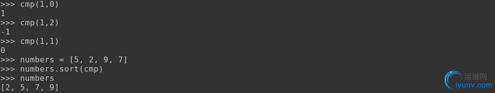

  • 高级排序
  如果希望元素按照特定方式排序,可以通过compare(x, y)的形式自定义比较函数,compare(x, y)函数会在x > y时返回1,x < y时返回-1,x = y时返回0,内建函数cmp(),提供了比较函数的默认实现方式,例:
