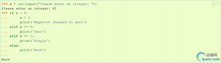

4.1 if语句
  或许大家最悉熟的语句类型就是if语句。例如:
  可以有零到多个elif分部,else分部是可选的。关键字elif是对else if的简写,在防止多过的缩进方面是效有的。一个if...elif...elif...序列是对其它言语里的switch或case语句的一种换替。

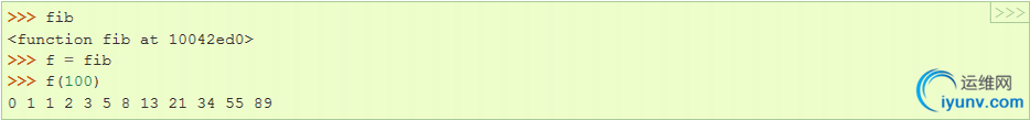

  函数定义把函数称名引入到前当符号表。函数称名的值有一个类型,这个类型被解释器作为用户定义函数来认知。这个值可以被赋给另外一个称名,它也被作为函数应用。它是由通用定名机制现实的:
  对于其它言语来讲,fib对象不是一个函数,而是一个程过,因为它不返回值。事实上,即使函数没有一个return语句也会返回一个值,即使是一个无聊的值。这个值叫做None(这个一个内建的名字)。写入值None平日会被解释器阻挠,如果它是唯一被写的值。如果你真的想看它的话就应用print():
