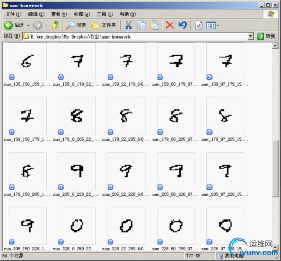

通过二值化图像,我们可以分割出每一个字符为一个单独的图片,然后再计算相应的特征值,如下图所示:
这些图片是由程序自动进行分割而成,其中用到的代码片段如下:

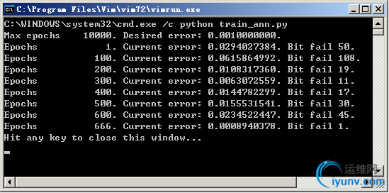

ann.save("number_char_recognize2.net")按照上面的程序,对网络进行训练和仿真测试,保存训练性能最好的一组网络权值,并保存到起来。
通过 666 次迭代之后,错误率已经低于 0.001,学习中止,并将结果保存起来。
