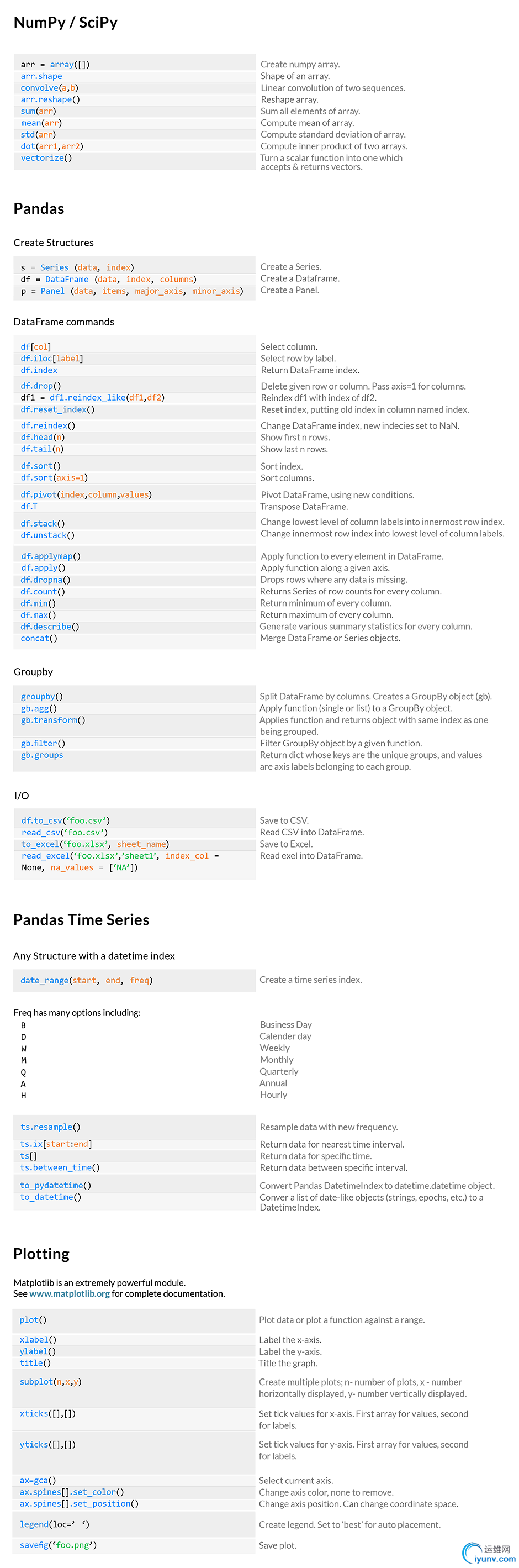

  最后献上NumPy SciPy Pandas Cheat Sheet
http://q.datayes.com
