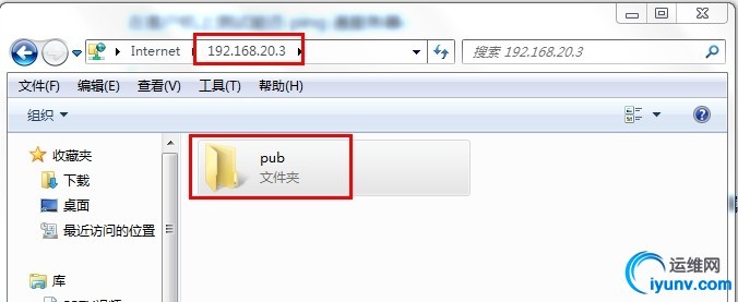

我们在客户机上用文件夹的方式访问 ftp://192.168.20.3
现在来测试一下匿名用户的上传和下载权限
注意:我们用匿名账号ftp登陆(无密码),查看现在所在的工作目录为/,这个/并不是服务器的根目录,而是匿名用户自己的家目录,ls查看发现里面有一个pub的文件夹
家目录就是服务器上/var/ftp这个目录:

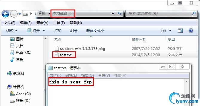

我们验证匿名用户可不可以下载首先要在ftp这个目录下新建一个可供下载的文件[iyunv@localhost ~]# cd/var/ftp  #切换到ftp目录下
[iyunv@localhostftp]# echo "this is test ftp" > test.txt  #新建一个test.txt文件,内容为this is test ftp
回到客户机上的cmd控制台
C:UsersAdministrator>f:    //切换到f盘,我们下载的文件就会下载到f盘
用匿名账号ftp登陆,下载test.txt文件,打开f盘,看到已经下载的文件

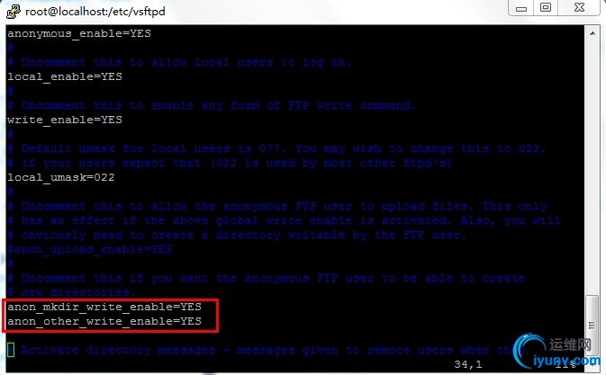

在手册里面查找跟anon相关的内容,我们看到有一项是other write,他的默认值是No,如果设为yes就可以允许用户上传、创建目录并且删除、重命名等操作
接着我们到vsftpd.conf脚本中插入一行内容:anon_other_write_enable=YES
修改完毕之后匿名用户就获得了最高权限(可读写,删除,重命名)
A.   修改后的脚本
B.   效果验证
[iyunv@localhostvsftpd]# service vsftpd reload  #重新加载配置

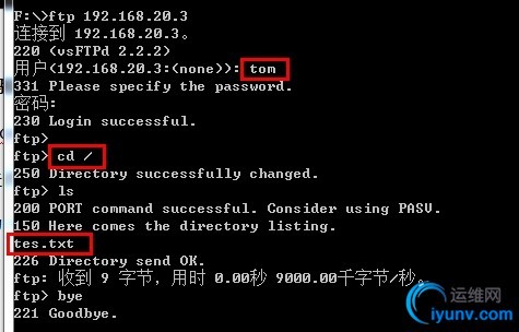

实现把登陆的用户禁锢在自己的家目录中
现在我们用本地账号tom登陆,默认的当前工作目录是tom自己的家目录,我们可以将他任意切换到服务器的任何目录下:
这样是非常不安全的,所以我们要让用户登陆之后仅仅只能在他的家目录这个范围活动不允许他任意切换到其他目录,我们需要修改配置文件使这行配置生效:chroot_local_user=YES
A.   修改后的脚本
B.   效果验证
   [iyunv@localhostanon]# service vsftpd reload  #重新加载配置
关闭vsftpd:                                              [确定]
为vsftpd 启动 vsftpd:                                    [确定]
回到客户机的cmd控制台,用tom登陆,切换到根,发现这时候的根是他自己的家目录,并不是服务器上的根目录下了,他已经被禁锢在自己的家目录中了。

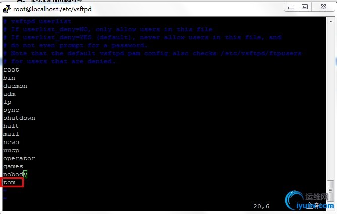

我们查看vsftpd目录下的内容,发现有一个user_list文件
查看user_list文件内容,发现这个里面都是被拒绝登陆的用户,所以我们要让谁不可以登陆就把账号写进这个文件里面就可以了,这里我们测试不让tom登陆

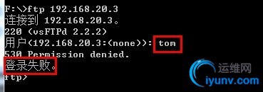

A.   修改后的脚本
B.   效果验证
回到客户机的cmd控制台,用tom登陆,登陆失败。
注意:这里tom登陆失败的原因是因为我们把tom写进了user_list这个文件当中,另外也是因为配置文件中userlist_enable=YES这行设置,如果配置成userlist_deny=YES那么就是只允许user_list中的用户登陆

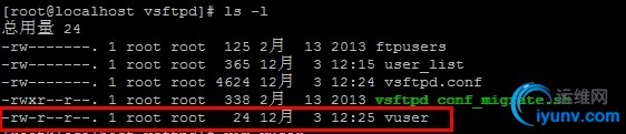

[iyunv@localhost vsftpd]# vim vuser  #新建一个叫做vuser的文件
在这个文件中基数行为用户名,偶数行为密码,我们新建两个用户lisa和jack
[iyunv@localhost vsftpd]# db_load -T -thash -f vuser vuser.db  #将vuser转换成数据库文件 db_load是命令 -T指定转换-t 指定转换类型为hash -f指定要转换的文件vuser.db为转换后的文件名
[iyunv@localhost vsftpd]# file vuser.db  #查看文件类型,可以看到vuser已经被转换成一个vsftpd能识别的hash数据库文件
[iyunv@localhost vsftpd]# chmod 600vuser     #为了安全,不想让其他用户可以看到这个文件里有哪些东西,修改权限为600
[iyunv@localhost vsftpd]# chmod 600vuser.db

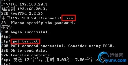

回到客户机的cmd控制台,用lisa登陆并上传文件成功
[iyunv@localhostvsftpd]# ls -l /opt/vuser    #查看上传的文件的属主是vuser,说明lisa是映射到vuser这个系统账号了

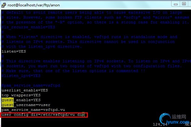

实现针对不同的虚拟用户拥有不同的权限
以上实验中lisa和jack的权限是一样的,现在我们让lisa上传的文件权限为600而jack上传的文件权限为644,我们需要开启这个单独配置文件功能
打开vsftpd.conf配置文件,加入以下一行配置告诉他去vu_dir目录下找他们的单独配置文件:
user_config_dir=/etc/vsftpd/vu_dir
[iyunv@localhost vsftpd]# mkdir vu_dir   #在vsftpd目录下新建vu_dir目录
[iyunv@localhost vsftpd]# cd vu_dir
[iyunv@localhost vu_dir]# vi jack    #在vu_dir目录下为jack新建一个单独的配置文件(暂时不写任何内容保存退出)

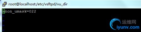

我们用man手册查看一下anon_umask(匿名上传)这个选项,发现默认权限是600,所以前面我们看到lisa和jack上传的文件权限是600
如果要使jack的上传权限是644,那就把这个值设为022即可
接着我们就vi jack在文件中加入一行内容:anon_umask=022
A.   修改后的脚本
B.   效果验证
[iyunv@localhostvu_dir]# service vsftpd restart  #重启服务
关闭 vsftpd:                                              [确定]
为 vsftpd 启动 vsftpd:                                    [确定]
回到客户机的cmd控制台,用jack登陆并上传t.txt文件
服务器上查看上传的文件权限为644,实验成功。
