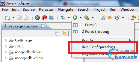

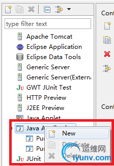

  将 js.jar 添加到项目中之后,我们还需要在 Run Configurations 窗口中设置:
  如图,首先需要选择 菜单中的 Run Configurations ...,并创建新的 Configuration:
  我们需要分别为 shell 和 debugger 进行设置。

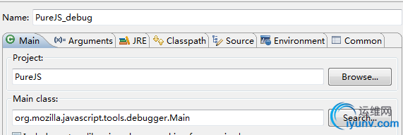

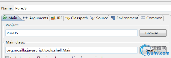

  Rhino Shell 的设置如下:
  Rhio Debugger 的设置如下:

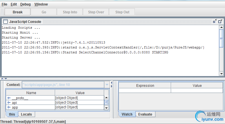

  第一次运行时需要点击窗口右下角的“Run”按钮,之后就可以在快捷菜单中选择 PureJS 和 PureJS_debug 进行启动了:

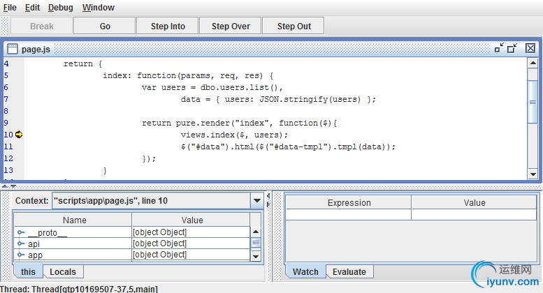

  以下是调试的效果:
