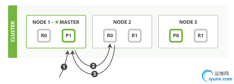

<span></span> Figure 10. 检索一个文档
下面我们列出了检索文档的顺序。
1)客户端发请求给节点1.
2)节点通过_id知道文档属于分片0.
分片0在3个机器上都有,这种情形下,转发请求给节点2.
3)节点2返回文档给节点1.
对于读请求,请求节点会选择一个不同的节点来达到负载均衡,。。
轮询所有的分片。
有可能文档已经被索引在主分片上,但是还没有复制到从分片,
这种情况下,一个从分片会报告文档不存在,此时主分片会返回文档。
