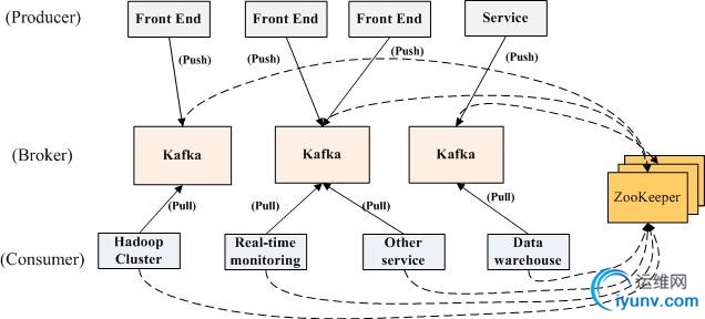

  从上图kafka的拓扑结构图我们可以看到Kafka通过Zookeeper管理其群的配置,其中
  1,Zookeeper管理broker与consumer的动态加入与离开,进行负载均衡,使得一个consumer group内的多个consumer的订阅负载均衡。
  2,Zookeeper维护消费关系以及每个partition的消费关系。
  具体的细节如下:
  1,每个broker启动后会在zookeeper上注册一个临时的broker registry,包含broker的ip地址和端口号,所存储的topics和partitions信息。
   2,每个consumer启动后会在zookeeper上注册一个临时的consumer registry:包含consumer所属的consumer group以及订阅的topics。
   3,zookeeper也会接受来自consumer向其注册的offset.
