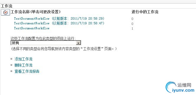

  点击工作流设置按钮在最右侧的子菜单上,你将会得到工作流设置界面(图2.4)。
DSC0005.jpg 图2.4
  中文版是我自己机器上的
  如果你点击这个按钮的下箭头,你会看到所有的可用选项。 第一个选项是工作流设置,因为这是第一个选项上显示在菜单上和是按钮的默认设置,当你点击它,它会带你到工作流设置界面。
  下一个选项是添加工作流,你可以使用此选项跳过额外的界面,如果你想得到直接添加工作流。最后两个选项在SharePoint Designer创建工作流和在SharePoint Designer创建可重用工作流,但你不会在本章使用这些。请参阅第3章,以了解如何使用SharePoint Designer创建自定义工作流。

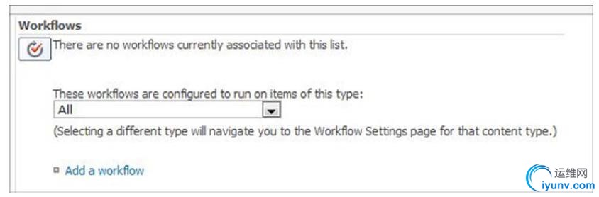

  库的工作流界面现在被显示出来,不会有没有关联的工作流显示。 正如你看到图2.4,“目前没有相关的工作流”,也可以看到我的中文的图,有1个工作流和它的2个之前版本。

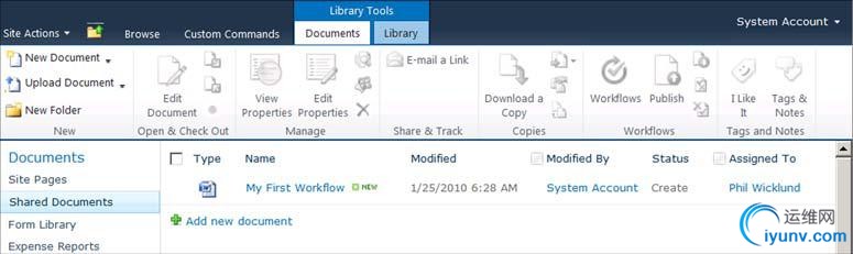

  共享文档库的默认视图看起来像图2.5的样子。你应该看到默认的列(类型,名称,修改,修改自和新加的列Status和Assigned To)。 你默认库模板可能不同,一些组织更改了默认的设置。
DSC0008.jpg 图2.5

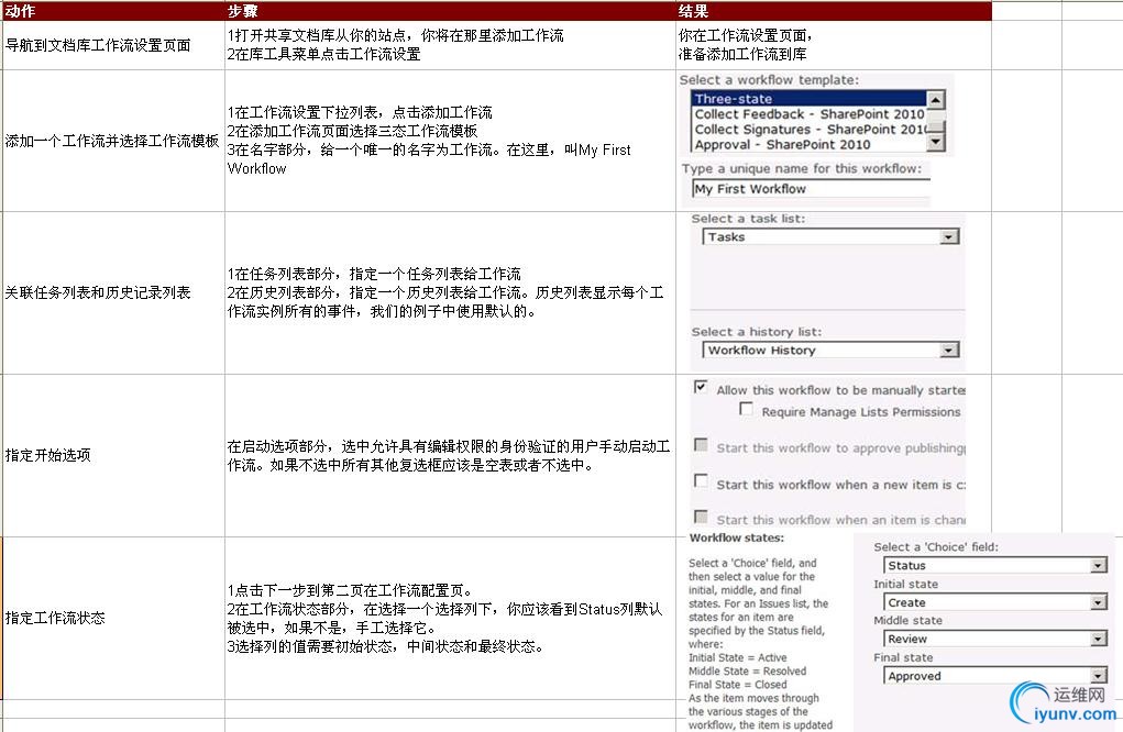

  你也可以指定在每个阶段发生的事情信息。 例如,你将指定任务分配给谁和任务收件人收到邮件的细节。按照表2.3的步骤添加三态工作流到文档库。
  大部分时间,你将留在第二个配置屏幕上的两个部分。 基本前提是你想如何分派你的任务。如果你记得,三态工作流任务在状态之间。发出的任务完成后,工作流移动到下一个状态。 图2.7中,你回发现我们Assigned To列是准备设置任务分配的列。 在这个例子中足以满足,但是要注意有其他方面的设置。例如,你可以指定唯一的文本到邮件让任务被分配人收到。
DSC00010.jpg 图2.7
  你已经配置好这最后两部分,根据自己的喜好后,点击“确定”按钮。这将完成的工作流程加入到库。更详细的描述如图2.7设置为那些有兴趣进一步定制。

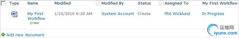

  文档中的Status列和Assigned To列被设置。现在你有你的文档,你需要启动工作流,你需要启动工作流。如果你选择自动启动,它将在保存文档后立即启动。

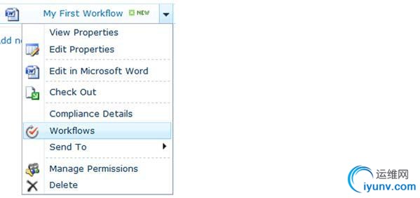

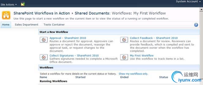

  点击文件名旁边的箭头,上下文菜单将弹出(图2.10)它们是此文档所有的可用动作。在现在的情况下,你只感兴趣的是工作流选项。点击工作流
DSC00014.jpg 图2.10
  按下工作流后,你会看到一屏幕的所有在文档库上可以选择的所有的可用工作流。图2.11显示3个默认工作流和一个我们之前创建的工作流My First Workflow。
DSC00015.jpg 图2.11
  点击My Frist Workflow 的链接。你将看到工作流的处理界面,点击开始。然后SharePoint将返回到你的文档库,你看到新列名为“My First Workflow" 图(2.12)这个列将容纳工作流的状态。因为它启动后,它在执行。你还会注意到有些状态字段变灰,说明工作流有更新这个字段。
DSC00016.jpg 图2.12

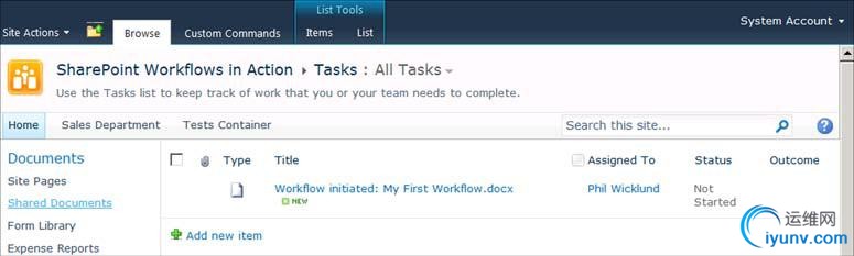

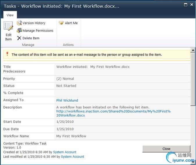

  工作流开始后,导航到与工作流相关的任务列表。因为这个任务列表是我们这个情况下唯一使用的列表,你可以看到一个任务在屏幕上(图2.13)。这个任务是你在工作流设置参数分配给Assigned To的。 你将看到任务的名称 。
DSC00017.jpg 图2.13
  点击任务上的标题进入下一个屏幕。图2.14,你将看到任务的详细。这是你可以阅读和编辑任务的地方。还有一个链接任务相关的文档。这里,你将发现标题,状态,过期时间,分配给,描述和其他详细信息,关于这个任务的。这里任务所有者将更新任务的状态。点击”编辑项目“按钮来改变状态。你要改变的只有状态字段。改变完成后,点击保存按钮。
DSC00018.jpg 图2.14

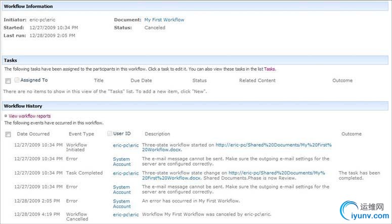

  要获取更多的工作流信息,点击工作流状态列。 在我们的例子上,点击当前行的My First Workflow列的“Completed”或“In Progress”。你现在将看到屏幕如图2.17工作流所有关联信息,包括任务,基本信息,和历史。 这个屏幕可以用来帮助跟踪工作流和所有相关事件。
DSC00021.jpg 图2.17

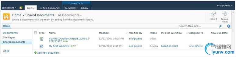

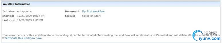

  有时需要终止或取消工作流。它可能已经意外开始或数据可能有盖顶在最初的库或列表项。或者工作流可能由于某些原因失败。图2.18显示失败的工作流.
DSC00022.jpg 图2.18
  只要你有正确的权限,那么都可以取消它。
  定位要取消的工作流。图2.18的例子显示工作流启动失败(注意工作流的状态)如果你点击当前行的状态,你将被带到工作流状态屏幕。这里,你将找到立即终止工作流的链接。你会发现它在工作流信息节的底部(图2.19)
DSC00023.jpg 图2.19
  终止删除相关的任务 终止工作流,也将删除该工作流相关的任何任务。确保这就是你想做的事,因为你不能让他们回来。
  当你终止你的工作流,工作流状态屏幕将会相应更新(图2.20)。 所有任务都将消失,唯一的事件将显示在屏幕上。当终止了工作流,你只是终止了一个实例。请注意你可以有很多实例。 如果你想删除所有实例,你需要从库中删除工作流。

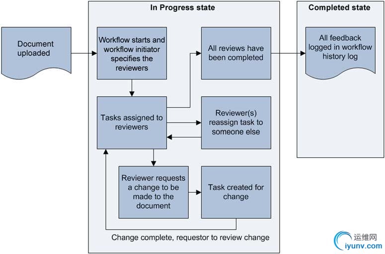

  2.4.2 收集反馈工作流
  收集反馈工作流(图2.24)是高效,易管理的为单个有他们项目审查从他们团队成员。当工作流启动,发起者首先需要指定谁将提供反馈。他们输入这些名字如果他们想反馈给同一时间(并行)或串行(按顺序)。如果他们选择并行,例如,一个任务是为每个审阅者创建,并分配给审阅者。审阅者能编辑任务,从这个任务中,他们可以给出他们的反馈。当反馈过来后,反馈它将记录到工作流历史记录,请求反馈者可以去日志看到审阅者的内容。
DSC00028.jpg 图2.24
  正如审批工作流,评审者能重新分配如果他们(原指定的评审者)不希望提供反馈。任务将再分配另外的人员,工作流将等待原始的评审者离开反馈。评审者可以请求改变已完成的文档。当评审者请求改变开始,他们需要指定谁将做这个工作和进行更新。这个人将获取单独的任务去完成工作。当完成后,他们可以完成这个任务,并离开反馈,在原有的工作流上。 图2.24 显示全部反馈请求处理,和他们交替的路径。当收到所有的反馈,工作流将完成。

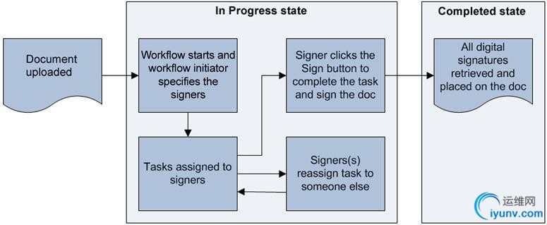

  2.4.3 收集签名工作流
  收集签名工作流(图2.25)有助于收集数字签名的Word文档。考虑一个合同文档需要被四个独立人签名。而不是邮件文档每个人在上面手工签名 这个工作流将通过任务添加签名给文档 。
DSC00029.jpg 图2.25
  这个工作流只能从Word启动,而不是从SharePoint界面。启动工作流时,发起人将制定哪些人需要签署文档。每个签名者获取任务和电子邮件通知他们需要签署文档。当他们打开任务,他们点击签名按钮去增加他们数字签名给文档。所有签名被放到文档后,工作流完成。
