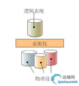

  那么,什么是存储虚拟化?
下载(36.78 KB)
2010-07-27 11:00
    在物理存储系统和服务器之间增加一个虚拟层,它管理和控制所有存储并对服务器提供存储服务。
    服务器不直接与存储硬件打交道,存储硬件的增减、调换、分拆、合并对服务器层完全透明。
        隐藏了复杂程度
        允许将现有的功能集成使用
        摆脱了物理容量的局限

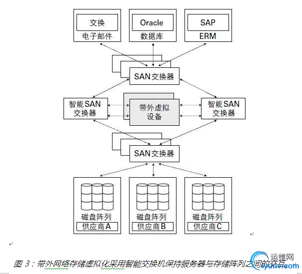

    带外方式,有时称为非对称,并不像带内方式那样严格限定在 I/O(输入 /输出)路径中,它配合特定的虚拟 SAN 交换机执行具体查找,如图3 所示。服务器通过智能交换机与存储层保持直接交互。带外设备维护 SAN 所有连接存储资源的映射(通常称为元数据)并向服务器指示在何处查找。在这个两步式过程中,服务器使用专用软件或代理程序,因为指令必须通过 SAN 发送才能奏效。由于数据不通过虚拟设备,因此性能只受到略微影响;不过,不能使用数据缓存等功能。
    带内和带外方式均可提供具有如下功能的存储虚拟化:
        将异构供应商存储产品池化到一个无缝访问池中。
        在不相似的设备之间执行复制。
        提供单一管理接口。
    不过,只有带内方式能够缓存数据,从而提高性能。
下载(115.18 KB)
2010-07-27 11:02
图 3:带外网络存储虚拟化采用智能交换机保持服务器与存储阵列之间的交互。

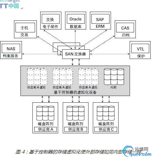

    在性能和功能方面适用于大型企业的企业级存储阵列,具有增强物理存储资源的虚拟化功能(在一定程度上强于其他系统)。例如, RAID 可保护数据,避免受磁盘故障的影响。而主机存储域则可以虚拟化前端连接端口,从而允多个操作系统使用同一个物理端口。许多企业级设备采用先进的交换架构,支持磁盘驱动器多个物理连接,可提供均衡的性能和弹性,并且可对内部全局缓存进行逻辑分段,保证服务质量和安全性。
    近 15 年来,各种形式的虚拟化技术已应用到存储控制器之中,一些存储阵列供应商认为,这些功能理应扩展到设备之外的存储资源。基于控制器的存储虚拟化应运而生(参见图 4)。
    这种新一代存储阵列允许其它异构供应商存储阵列直接与自己的控制器连接。于是,“出现”了在其基础之上的外部存储资源,而且可按内部磁盘的相同方式进行管理。这种方法优点很多,包括不需要重新映射 LUN 或范围,这意味着减少了一层管理,大大降低了网络复杂性。以这种方式虚拟化,安装在存储控制器上的先进微码软件成为外部存储资源,如同在阵列内部一样,而主机并不知道它们的实际连接位置。
下载(131.13 KB)
2010-07-27 11:03
图 4:基于控制器的存储虚拟化使外部存储如同内部存储一样。

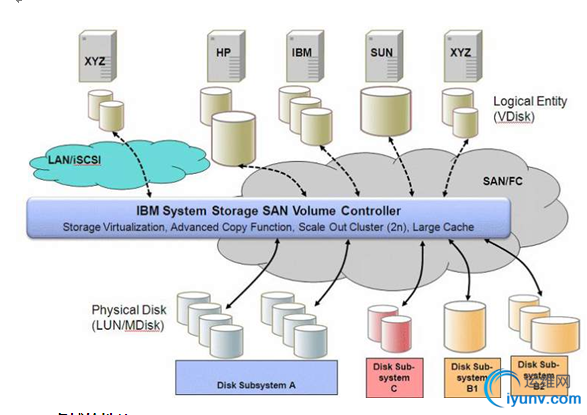

IBM SAN Volume Controller 实现存储虚拟化
    IBM SAN Volume Controller (缩写 SVC)是一个软硬件集成化的产品,包括 IBM System x 服务器、基于 Linux 内核的存储操作系统及专业的虚拟存储软件。SVC 可以支持包括 IBM 和非 IBM 在内的 120 多种磁盘存储系统,通过将存储容量整合到一个存储资源池中,帮助您简化存储基础架构,对信息进行生命周期管理并维护业务持续性。
下载(221.98 KB)
2010-07-27 11:08
SVC逻辑架构
下载(179.64 KB)
2010-07-27 11:08
