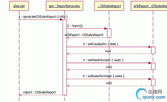

  深入讨论每类图的细节问题已超出了这篇入门文章的范围。因此,下面仅给出了每类图的简要说明,更详细的信息将在以后的文章中探讨。 序列图显示具体用例(或者是用例的一部分)的详细流程。它几乎是自描述的,并且显示了流程中中不同对象之间的调用关系,同时还可以很详细地显示对不同对象的不同调用。
  序列图有两个维度:垂直维度以发生的时间顺序显示消息/调用的序列;水平维度显示消息被发送到的对象实例。
  序列图的绘制非常简单。横跨图的顶部,每个框(参见图4)表示每个类的实例(对象)。在框中,类实例名称和类名称之间用空格/冒号/空格来分隔,例如,myReportGenerator : ReportGenerator。如果某个类实例向另一个类实例发送一条消息,则绘制一条具有指向接收类实例的开箭头的连线,并把消息/方法的名称放在连线上面。对于某些特别重要的消息,您可以绘制一条具有指向发起类实例的开箭头的虚线,将返回值标注在虚线上。就我而言,我总喜欢绘制出包括返回值的虚线,这些额外的信息可以使得序列图更易于阅读。
  阅读序列图也非常简单。从左上角启动序列的"驱动"类实例开始,然后顺着每条消息往下阅读。记住:虽然图4所示的例子序列图显示了每条被发送消息的返回消息,但这只是可选的。
  图4:一个示例序列图
  通过阅读图4中的示例序列图,您可以明白如何创建一个CD销售报告(CD Sales Report)。其中的aServlet对象表示驱动类实例。aServlet向名为gen的ReportGenerator类实例发送一条消息。该消息被标为generateCDSalesReport,表示ReportGenerator对象实现了这个消息处理程序。进一步理解可发现,generateCDSalesReport消息标签在括号中包括了一个cdId,表明aServlet随该消息传递一个名为cdId的参数。当gen实例接收到一条generateCDSalesReport消息时,它会接着调用CDSalesReport类,并返回一个aCDReport的实例。然后gen实例对返回的aCDReport实例进行调用,在每次消息调用时向它传递参数。在该序列的结尾,gen实例向它的调用者aServlet返回一个aCDReport。
  请注意:图4中的序列图相对于典型的序列图来说太详细了。然而,我认为它才是足够易于理解的,并且它显示了如何表示嵌套的调用。对于初级开发人员来说,有时把一个序列分解到这种详细程度是很有必要的,这有助于他们理解相关的内容。

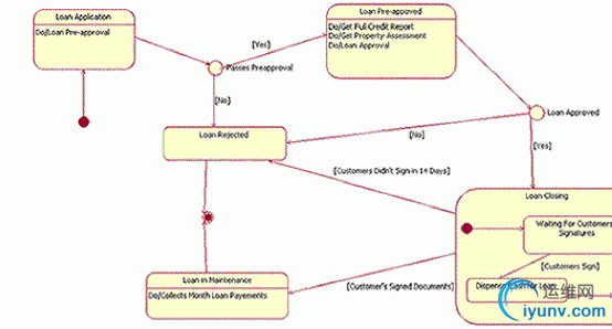

状态图表示某个类所处的不同状态和该类的状态转换信息。有人可能会争论说每个类都有状态,但不是每个类都应该有一个状态图。只对"感兴趣的"状态的类(也就是说,在系统活动期间具有三个或更多潜在状态的类)才进行状态图描述。  如图5所示,状态图的符号集包括5个基本元素:初始起点,它使用实心圆来绘制;状态之间的转换,它使用具有开箭头的线段来绘制;状态,它使用圆角矩形来绘制;判断点,它使用空心圆来绘制;以及一个或者多个终止点,它们使用内部包含实心圆的圆来绘制。要绘制状态图,首先绘制起点和一条指向该类的初始状态的转换线段。状态本身可以在图上的任意位置绘制,然后只需使用状态转换线条将它们连接起来。
  图5:显示类通过某个功能系统的各种状态的状态图
  图5中的状态图显示了它们可以表达的一些潜在信息。例如,从中可以看出贷款处理系统最初处于Loan Application状态。当批准前(pre-approval)过程完成时,根据该过程的结果,或者转到Loan Pre-approved状态,或者转到Loan Rejected状态。这个判断(它是在转换过程期间做出的)使用一个判断点来表示--即转换线条间的空心圆。通过该状态图可知,如果没有经过Loan Closing状态,贷款不可能从Loan Pre-Approved状态进入Loan in Maintenance状态。而且,所有贷款都将结束于Loan Rejected或者Loan in Maintenance状态。

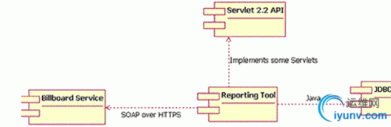

  组件图
组件图提供系统的物理视图。它的用途是显示系统中的软件对其他软件组件(例如,库函数)的依赖关系。组件图可以在一个非常高的层次上显示,从而仅显示粗粒度的组件,也可以在组件包层次2上显示。  组件图的建模最适合通过例子来描述。图7显示了4个组件:Reporting Tool、Billboard Service、Servlet 2.2 API和JDBC API。从Reporting Tool组件指向Billboard Service、Servlet 2.2 API和JDBC API组件的带箭头的线段,表示Reporting Tool依赖于那三个组件。
  图7:组件图显示了系统中各种软件组件的依赖关系
