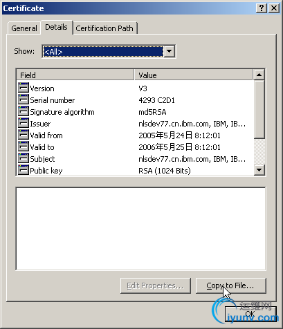

      • 取得并且导入证书。证书可以通过IE来获得:  1. 用IE打开需要连接的https网址,会弹出如下对话框:
          2. 单击"View Certificate",在弹出的对话框中选择"Details",然后再单击"Copy to File",根据提供的向导生成待访问网页的证书文件

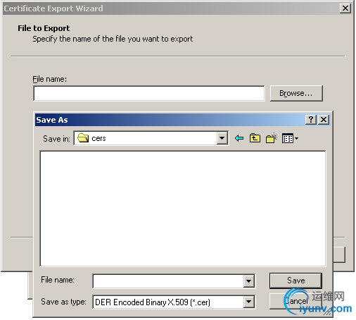

          3. 向导第一步,欢迎界面,直接单击"Next",
          4. 向导第二步,选择导出的文件格式,默认,单击"Next",
          5. 向导第三步,输入导出的文件名,输入后,单击"Next",
          6. 向导第四步,单击"Finish",完成向导
          7. 最后弹出一个对话框,显示导出成功
