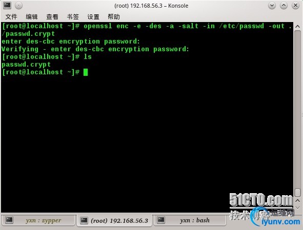

        示例1:加密etc目录下的passwd文件并保存到当前目录下
        openssl enc -e -des -a -salt -in /etc/passwd -out ./passwd.crypt
        加密完后继续编辑文件会发现是一堆密码

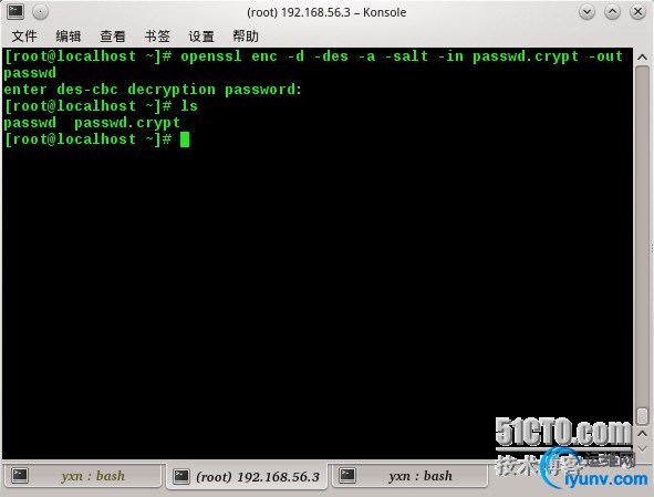

        解密文件
        openssl enc -d -des -a -salt -in passwd.crypt -out passwd
        再次打开此文件会发文件正常使用

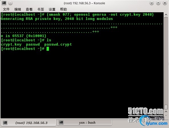

        OpenSSL 实现非对称加密,也就是所说的公钥和私钥,使用genrsa子命令,非对称加密是通过生成私钥来提取公钥因此私钥不可以让除当前用户以外的任何用户可以查看到。
        加密方法:
        (umask 077;openssl genrsa -out 私钥保存位置  加密长度)
        这里的括号代表在子进程中运行因为要修改umask值并且这行命令运行完成后子shell就会退出并不会影响到当前系统中的umask值,使用分号代表在同一行执行命令

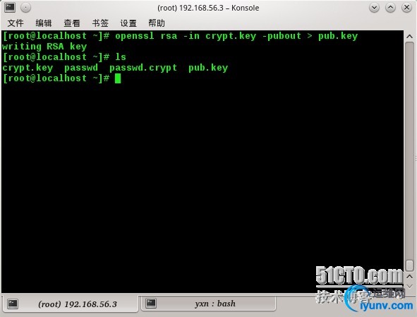

        提取公钥
        openssl rsa -in 私钥 -pubout
        实例2:生成私钥文件并且提取出公钥
        (umask 077; openssl genrsa -out crypt.key 2048)
        提取公钥:
        openssl rsa -in crypt.key -pubout > pub.key

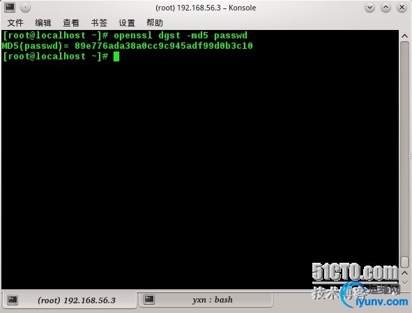

        OpenSSL实现单向加密一般用于校验文件完整性操作,常用有md5和sha1等。(文件被修改后md5值和sha值都会改变)
        加密方法:
        openssl dgst -加密算法 文件路径
        示例3:获取文件md5值
        openssl dgst -md5 passwd
