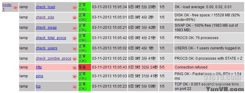

5.编辑hosts.cfg和services.cfg 添加小太阳标示
[iyunv@server ~]# vim /usr/local/nagios/etc/hosts.cfg
define host{
        use     linux-server,hosts-pnp
        host_name       node-1
        alias           lamp
        address         192.168.30.110
[iyunv@server ~]# vim /usr/local/nagios/etc/services.cfg
define service{
        use     generic-service,services-pnp
        host_name       node-1
        service_description     check_users
        check_command           check_nrpe!check_users
        max_check_attempts 5
        normal_check_interval 1

效果如下:

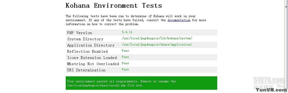

点击小太阳进入测试页面
注:只有在前面准备阶段把基础环境都配置好,这里的环境测试才能全部通过的。
如果提示缺少Php 相关包,可以通过yum –y php-* 进行安装
按照图中提示删除或者重命名其安装文件install.php。这里选择重命名的方式。
[iyunv@server ~]# mv /usr/local/pnp4nagios/share/install.php
/usr/local/pnp4nagios/share/install.php.bak
