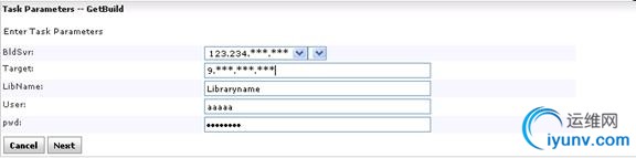

[size=1.166em]首先提交 task,如图 6 所示,当前用户提交了 GetBuild 的任务,该任务需要五个参数。需要指定 Build Server,Test Target,Build 的名称,访问 Build Server 的用户名、密码。
