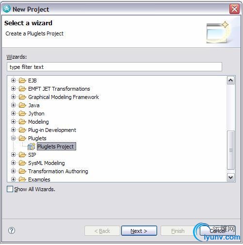

  • 创建一个插件(参见图 3)。
图 3. 创建一个新的插件项目

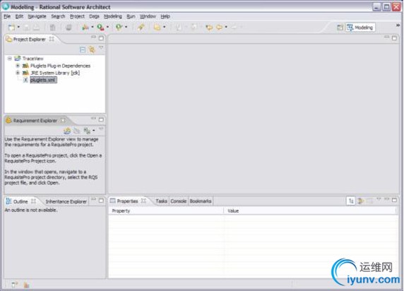

  • 将您的新插件项目命名为 TraceView,正如您在图 4中所看到的。
图 4.为您的插件项目命名
  • 点击 Finish
Project Explorer
中,屏幕显示的应该如您在图 5中所看到的那样。
图 5. Updated Project Explorer

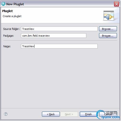

    • 通过在 Package
      栏中输入路径给它一个程序包。
    • 通过在 Source
      Name
      栏中输 TraceView,为它适当地命名。(请看图
      8)。
图 8. 为这个插件键入包信息

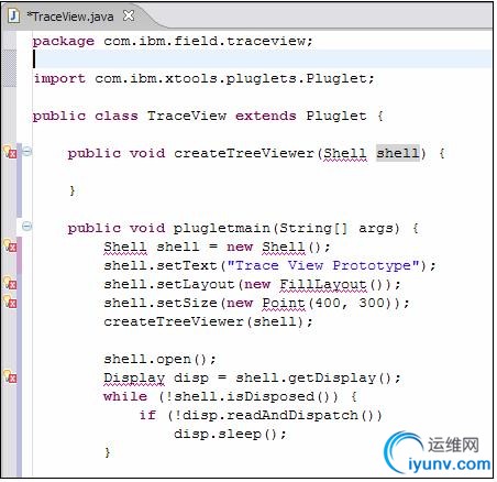

暂停一会,来调用最初的策略:您想要构建一个 Tree Viewer 并与您的插件一起显示。因此,
您现在需要添加一个很小的代码来创建和显示一个新的 Tree Viewer (请看 图 10)。
图 10. 创建一个新的 Tree Viewer
的 Traceview.java 代码的屏幕显示
注意这些类中有些是不可见的。
  • 调用 Source: Organize Imports
    行为,当有提示时确保您选择了这些类中的
    SWT definition
    。(这个行为会在您的插件前端自动安装适当的输入声明。) 也就是说,Point
    应该解析为 org.eclipse.swt.graphics.Point
    ,那也是唯一含混不清之处。
  • 保存并尝试运行这个插件。您应该可以看到图 11所显示的内容。
图 11. 在这个阶段运行插件的结果

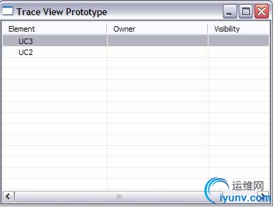

  • 保存您所有的操作,选择一对需求,然后再次开始运行这个插件。
您所看到的应该类似于图 5。

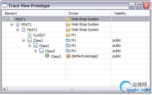

图 15. 运行这个插件以后 Updated
Trace View Prototype 的结果
现在,您可以充分发挥您的想象力!

  • 现在可以尝试运行这个插件,然后您将看到这个子层次的请求,如图 16 所示。 (也就是所说,只要有实际跟踪被选择请求的必要条件。)
图 16. 跟踪最新的 Trace View
Prototype 视图来显示子层次的请求
在这个示范请求项目中,UC2
UC2.2
都能够追溯到
FEAT4

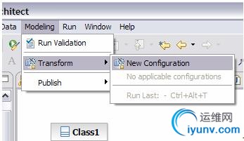

  • 最后,创建一个新的 UML > java 转换配置
    ,将 Class3
    转换为一个 java 类。(参见图 21)。
图 21. 创建一个转换配置(屏幕路径)
您应该看到图 22所示的对话框。
图 22. 新的转换框架视图

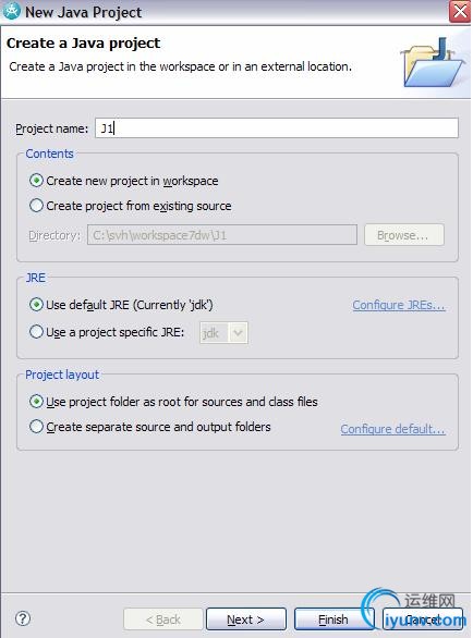

  • 创建一个新的java 项目
    作为一个目标集装箱,称它为 J1(图 24)。
图 24. 创建一个新的 Java 项目称作
J1
  • 点击 Finish

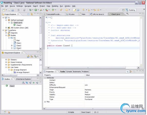

注意这个 java 项目现在有一个新的 java 类,Class3
(参见图 27)。
图 27. 新的 Class 3 Java
类出现位置的屏幕截图

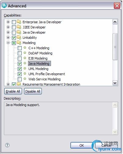

  • 打开 Advanced
    键符,然后确保激活 java 建模
    (参见图
    29)。
图 29. Preferences 视图中
Capabilities 部分的 Advanced 标签

  • 此时应该再次运行您的插件,看看您可以得出什么结果(参见图 30)。
图 30. 更新 Trace View Prototype
视图
还过得去!注意上面的图 30,显示的 CLASS7 是代表您的模型中 Class1
的一个代理请求。

这使整个图片集中到一点:跟踪性,从请求到模型,到代码(参见图 31)。
图 31. 跟踪性完整的图片
