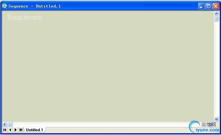

2. 新建的 Job Sequence 如下图所示。这时候这个 Job Sequence 还没有被保存。单击 DataStage Designer 的保存按钮来保存 Job Sequence;
图 2:新建的 Job Sequence

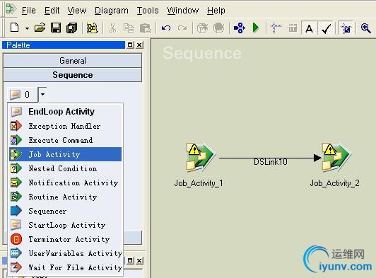

4. 保存好 Job Sequence 后,从左侧面板 Sequence 一栏中的下拉列表中添加两个 Job Activity 到右侧的面板中,并把这两个 Job Activity 连接起来;
图 4:添加 Job Activity

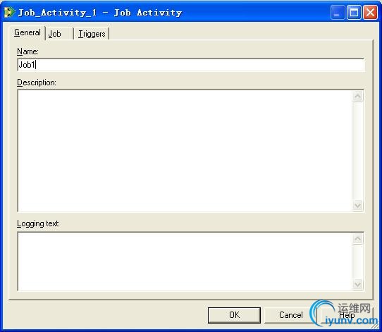

5. 双击左边的 Job Activity Stage,会弹出如下图所示的属性框。在 General 标签中,Name 一栏输入 Job1,这是这个 Job Activity Stage 的名字。然后单击标签 Job;
图 5:输入 Job Activity 的名称

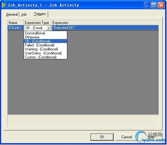

8. 在标签 Trigger 中,在 Expression Type 下拉列表中选择 OK-(Conditional)。这个选项的意思是只有在这个 Job Activity Stage 连接的 ETL Job 成功执行后,才能执行后面的 ETL Job。单击按钮 OK 完成对 Job Activity Stage Job1 的配置;
图 8:完成 Job1 的配置

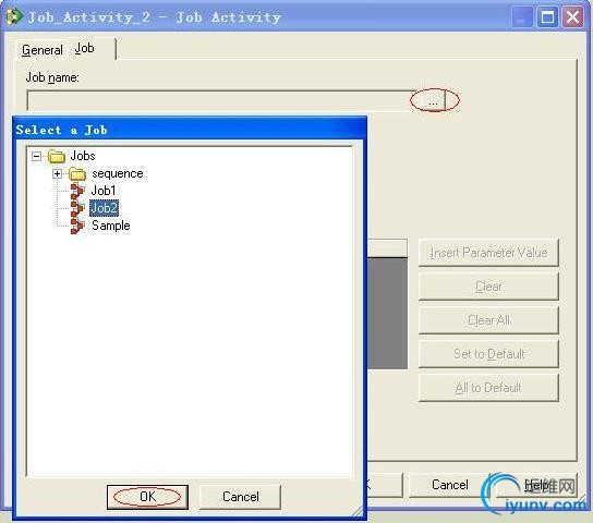

10. 在标签 Job 中,单击右侧按钮,会弹出一个选择 ETL Job 的对话框,在这个对话框中选择 ETL Job Job2。然后单击 OK 按钮;
图 10:选择 Job2

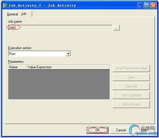

11. 这时你会注意到 ETL Job Job2 已经被添加进来。单击按钮 OK 完成对这个 Job Activity Stage 的配置;
图 11:完成 Job2 的配置

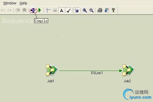

12. 配置完成后,单击图标"编译"来编译该 Job Sequence;
图12:编译 Job Sequence

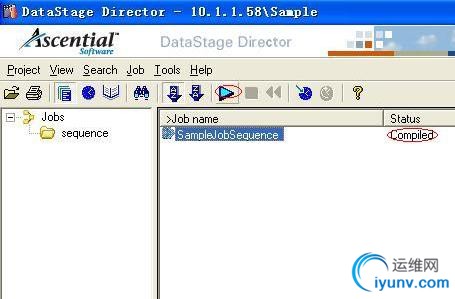

14. 打开 DataStage Director,选中 SampleJobSequence,然后单击"运行"按钮运行它;
图 14:运行 SampleJobSequence

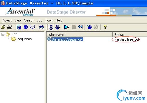

15. 运行完成后,这个 Job Sequence 的状态会变成 Finished。这说明这个 Job Sequence 中的两个 ETL Job Job1和Job2 都已经成功执行。如果这两个 ETL Job 中的任何一个执行失败的话,那么这个 Job Sequence 的状态就会变成 Aborted。
图 15:执行完毕

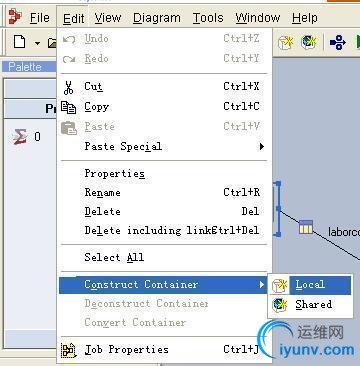

(2) 选择 Edit'Construct Container'Local 把选择的 DataStage 组件封装成一个 Local container。
图 17:封装组件

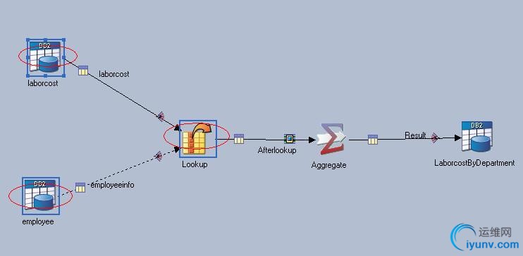

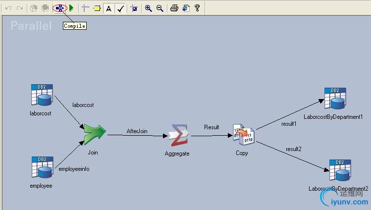

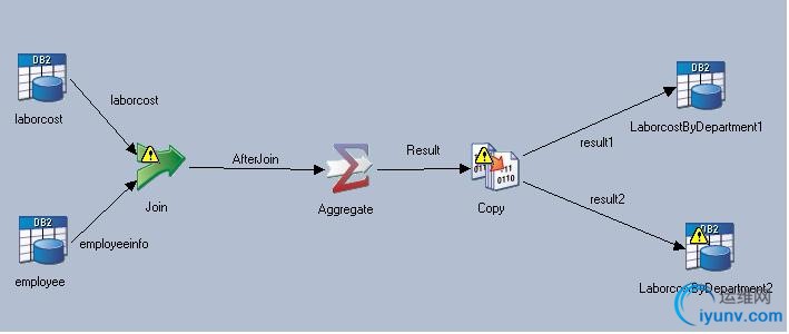

2. 用 DataStage Designer 新建一个 Parallel ETL Job,这个 ETL Job 的布局如下图所示:这个 ETL Job 中包含四个 DB2/UDB API Stage,一个 Join Stage,一个 Aggregator Stage 和一个 Copy Stage。DB2/UDB API Stage 负责连接数据表,Join Stage 负责两个数据表之间的连接(根据一个或者多个字段),Aggregator Stage 负责对数据记录进行聚合(作用相当于SQL中的聚合函数),Copy Stage 负责把数据分发到不同的目标表中去;
图 20:ETL Job 布局

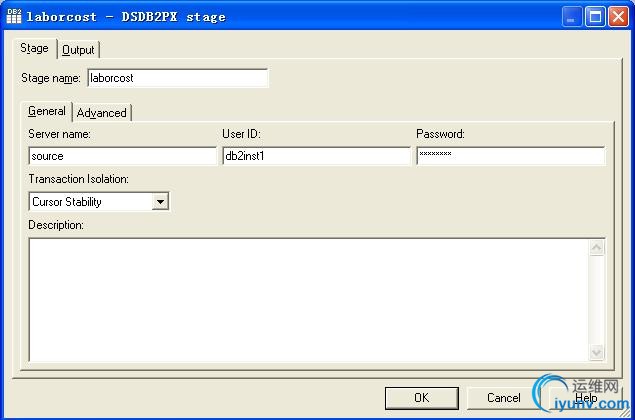

3. 双击 DB2/UDB API Stage laborcost,会弹出如下图所示的属性框。在标签 Stage 的子标签 General 中。Server name(也就是要连接的 DB2 数据库的数据库名)一栏输入 source,然后输入用于连接这个数据库的用户名和密码。单击标签 Output;
图 21:Laborcost 的 stage 属性

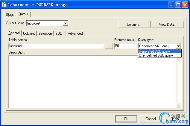

4. 在 Output 标签的子标签 General 中,设置 Table names 为 laborcost,Query type 设置为 Generated SQL Query。然后单击标签 Columns;
图 22:Laborcost 的 Output 属性

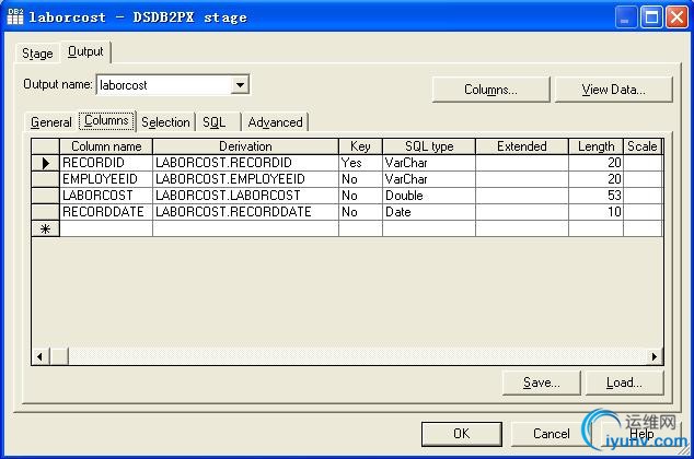

5. 在标签 Output 的子标签 Column 中,单击按钮 Load 导入表结构 laborcost 到 Columns 中,这个表结构描述的是这个 DB2/UDB API Stage 要连接的数据表 laborcost 的表定义。
图 23:导入表结构

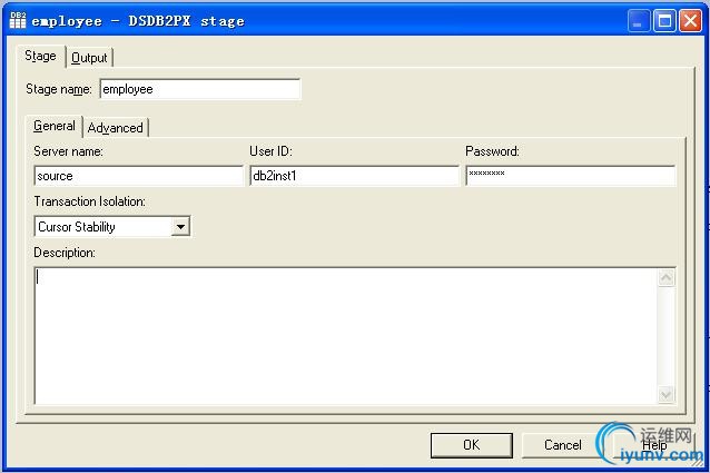

7. 双击 DB2/UDB API Stage employee,会弹出如下图所示的属性框,在 Server name 一栏中输入 source,然后单击标签 Output;
图 25:Employee 的 stage 属性

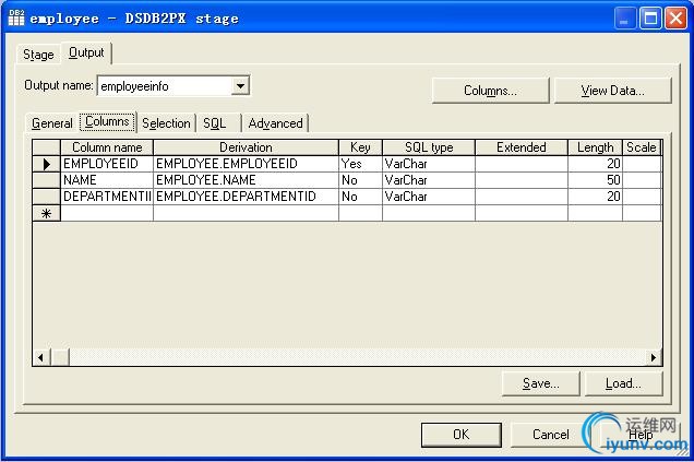

9. 在标签 Output 的子标签 Column 中,单击按钮 Load 导入表结构 employee 到 Columns 中,这个表结构描述的是这个 DB2/UDB API Stage 要连接的数据表 employee 的表定义。
图 27:查看表定义

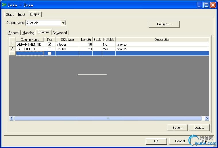

12. 在标签 Output 的子标签 Column 中,单击按钮 Load 导入表结构 departmentcost 到 Columns 中,然后单击 OK 完成对 Join Stage 的属性设置;
图 30:导入表结构

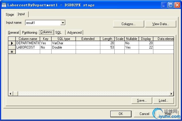

16. 在标签 Input 的 Columns 子标签中,单击 Load 按钮导入表结构 departmentcost 到 Columns 中,然后单击按钮 OK 完成对 DB2/UDB API Stage LaborcostByDepartment1 属性设置;
图 34:导入表结构

18. 所有的组件的属性现在都已经设置完毕,现在单击图标"编译"对刚开发好的 ETL Job 进行编译;
图 35:编译 ETL Job

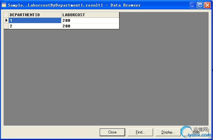

21. 使用 DataStage Designer 的 View Data 功能查看目标数据库中的数据,如下图所示,目标数据库中的 departmentcost 表中有两条经过聚合后的记录,这也验证了我们开发的 ETL Job 的逻辑是正确的。
图 38:查看目标数据库
