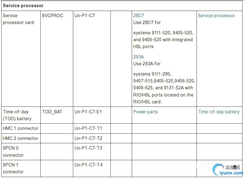

    Priority: L FRU: 32N1272S/N: YL1126327097 CCIN: 293A
    Location: U787F.001.DPM2DCM-P1-C7

  5)CCIN:293A
  custom card identification number(CCIN)自定义识别号

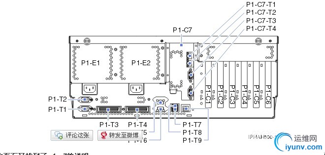

  6)Location: U787F.001.DPM2DCM-P1-C7
  实际的物理位置,其中U787F.001.DPM2DCM为逻辑分区标识,P1-C7为物理设备标识
  通过Location结合FRU与CCIN可定位到实际设备,定位的时候注意比对Maintainence Procedure避免定位错误。
