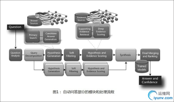

  自动问答部分的各个模块和处理流程如图1,主要做了下面这些工作:
  1.对用户的问题进行词法分析,句法分析,问题分类,实体识别,各种语法语义标注,角色标注,答案类型分析等
  2.判断问题的多个子问题之间的关系,是否分解成多个问题并行处理或应用其他处理策略
  3.在对答案库进行搜索后,抽取出可能的答案,替换到问句中组成陈述句类型的假设集(把答案填充到问题的疑问部分,改为陈述句)
  4.过滤掉一部分可能性不高的假设
  5.以样例库为标准,综合检验各个假设的置信度有多高,并给出置信度值
  6.综合各种渠道的信息,总的给各个答案一个排序。
  由于期望建立一个扩展性比较好的基础架构,在问答部分的处理流程中,几乎包括现有的所有NLP技术,各种技术有的作为基础,有的从不同的角度给出答案的置信度,最后综合各个角度得来的判断,给出结论。下面对这几部分分别介绍。

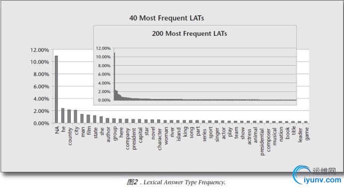

  LAT: Lexical Answer Type,通过问题中的词或者短语来确定答案的类型,比如:(红色部分标注为LAT)
  Clue: Invented in the 1500s to speed up the game,this maneuverinvolves two pieces of the same color.
  Clue: Thoughitsounds “harsh,”it’s just embroidery, often in a floral pattern, done with yarn on cotton cloth.
  LAT有:
  lit(问物)
  lHe(问人)
  lcountry(问国家名)
  lcity(问城市名)
  l……
  大约不到50%的问题中可以找到LAT,具体LAT的出现概率见图2:
  在LAT标记出来后,问题的焦点也就比较容易找到了。
