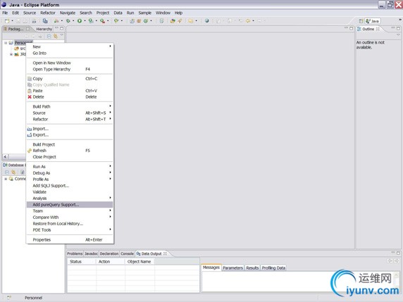

  步骤 2. 为 Personnel Java 项目启用 pureQuery 支持
  • 右键单击 Personnel Java 项目,在弹出菜单中选择  Add pureQuery Support。
    图 1. 为 Eclipse Java 项目启用 pureQuery 支持
      要查看放大后的图像,请单击 这里。

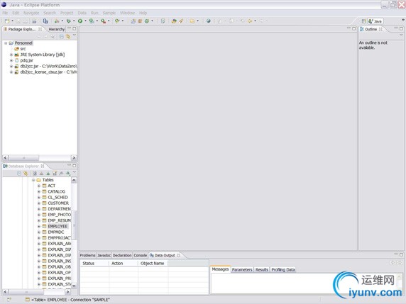

  • 对于本例,从数据库浏览器树型视图中选择 Employee 表节点,然后在该节点上单击鼠标右键,如图 5 所示。
    图 5. 将 Employee 表转换为 Java 对象:自动生成 pureQuery 代码
      要查看放大后的图像,请单击 这里。
  • 从弹出菜单中选择 Generate the pureQuery code 选项。  这时会打开 Generate pureQuery Code 向导,如图 6 所示。

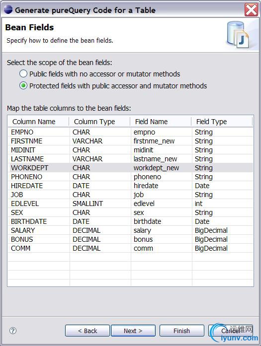

  • 指定如何定义生成的 bean 变量。
      在该向导的第二个页面(如图 7 所示),可以指定生成 public 还是 protected 字段,是否包含 public 访问方法。
    图 7. 定义 bean 字段
      还可以更改 bean 变量的名称(默认情况下,bean 变量的名称与 Employee 表列的名称相同)。注意,对于变量名与其所映射的列的名称不相同的每个变量,会生成一个专门的标注。标注的格式如下所示:
    @Column(name="name of the table column")
    该标注被放在变量声明之前。例如,在这个例子中,将 Bean 字段名称  firstnme改为 firstnme_new。于是,Java 文件中生成的、放在声明之前的标注为:
    @Column(name="FIRSTNME") protected string firstnme_new
      对于其他所有不同于表列名的变量名也是如此(见 图 9)。
      对于这个例子,确保选中 Protected Fields with Public accessor methods。还可以将变量类型改为与其映射的列数据的类型不相同的类型。

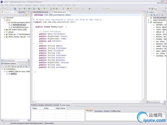

    •                              MyEmployee.java (见图 9):这是主 bean 类。这个类包含一些变量及其相应的访问方法,这些变量与 Employee 表中的列存在 1 对 1 的映射。
      图 9. 表示 Employee 表的 Java bean 类
        要查看放大后的图像,请单击 这里。

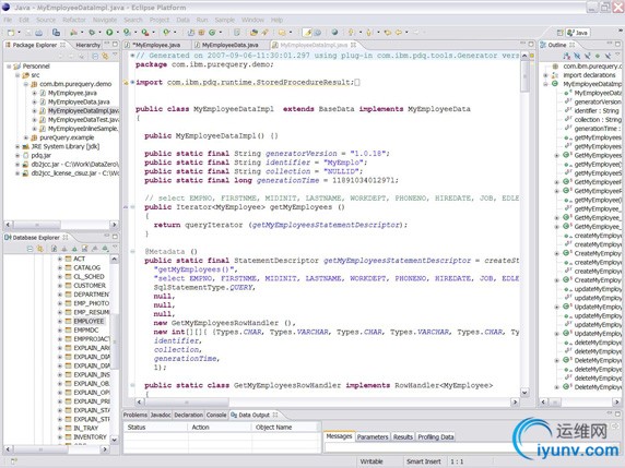

    •                              MyEmployeeDataImpl.java  (见图 11):这是前面提到的 MyEmployeeData 接口的默认实现。该实现包含封装所有用于数据访问和操纵的 SQL 语句的方法。
        请注意:该文件当且仅当项目构建时生成。可以通过从主 Eclipse IDE 菜单中设置  Build Automaticallyoption of the Project 来构建项目,或者由开发人员手动构建项目。
      图 11. 包含接口方法实现的类
        要查看放大后的图像,请单击 这里。

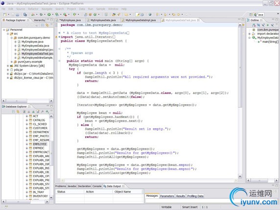

    •                              MyEmployeeDataTest.java(见图 12):这是由 pureQuery 系统生成的默认类,这个类可用于单元测试。它包含一个 static main 函数,该函数实际上用于测试实现类(即 MyEmployeeDataTest.java)中所有方法的运行。
      图 12. 生成的类可用于单元测试
        要查看放大后的图像,请单击 这里。

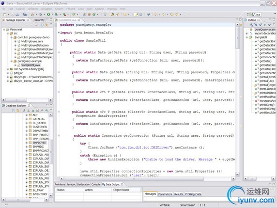

  •                      实用包
      除了前一小节提到的那些文件以外,pureQuery 系统还生成一个实用包,其中包含一个名为 SampleUtil.java 的文件(见图 14)。该文件包含很多常见的静态实用函数(例如获取连接、打印等),例如,生成的测试类(即 MyEmployeeDataTest.java)可以使用这些函数打印输出结果,以及创建底层数据库连接。
    图 14. 自动生成的示例类包含很多常见的静态实用函数

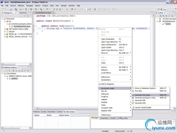

  • 在 SQL 语句中的任何位置单击鼠标右键,从弹出的上下文菜单中选择  pureQuery Assist -> Generate SQL Bean 选项。这将打开  Create Bean for a SQL Result Set 向导。
    图 15. 根据 SQL 语句创建 bean
      要查看放大后的图像,请单击 这里。

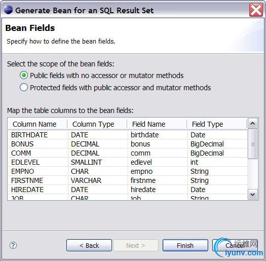

  • 在该向导的第二个页面中,可以指定如何定义 bean 字段。对于这个例子,可以保留默认值。还可以将变量类型改为与它所映射的列的数据类型不同的类型(见图 17)。
    图 17. 指定 bean 字段
  • 单击 Finish 按钮。这将生成 bean 文件 MySQLEmployee.Java。

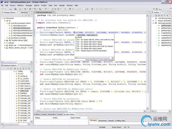

  pureQuery 提供的最强大的一个特性是 SQL 与 Java 在同一个编辑器中的无缝集成。这种紧密集成为 Java 和 SQL 提供了一组相同的设计时特性,包括代码辅助、语法验证和着色,以及 SQL 语句的语义验证。
  代码辅助提供:

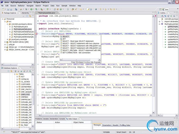

  •                      SQL 语句完成(SQL statement completion )  当输入 SELECT 之类的 SQL 关键字时,或者在期望一个操作符时,就会出现一个上下文窗口,其中显示用于完成语句的可能的方式。
    图 20. 语句完成
      要查看放大后的图像,请单击 这里。

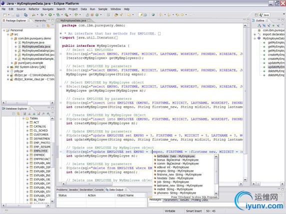

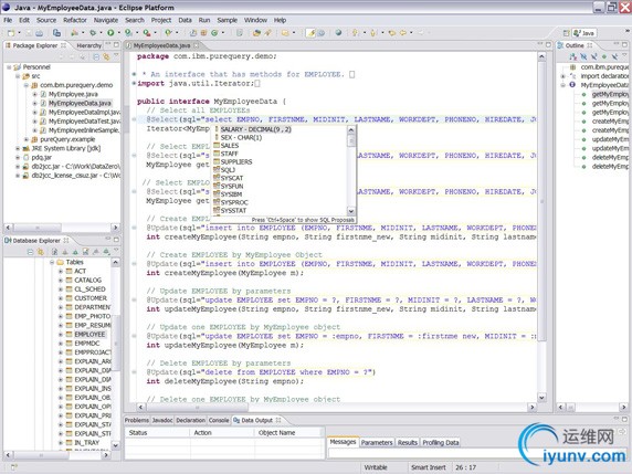

  •                      内容辅助(Content Assist)  显示一组可能的实体名称,与一个给定的关系工件(例如一个表、模式等)相关,或者当需要在一个语句中指定参数时显示一组 Java 主机变量(见图 21 和 22)。
    图 21. 内容辅助
      要查看放大后的图像,请单击 这里。
    图 22. 主机变量内容辅助
      要查看放大后的图像,请单击 这里。
