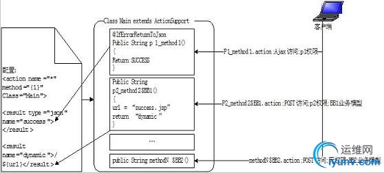

  文章之所以说框架是通用的,因为它的思想适应任何的业务需求。按照文章介绍,按照介绍的框架搭建完代码架构后,可以屏蔽许多技术细节,让开发人员专注于业务逻辑的实现,这些繁琐的技术细节包括技术配置、权限控制、页面跳转、错误处理等等。框架大致的风格如图 1 所示,总体来说,该框架遵守了“规约优于配置”的原则。
图 1. 框架大致风格(查看大图)
  上图中,系统只有一个 action 配置。每个业务操作,不再对应一个 ActionSupport 子类,而是对应一个 ActionSupport 子类的类方法,利用 Struts2 的动态方法特性,使得业务方法摆脱了繁琐的配置,方便的增加和删除。全面的 result 配置,解决了各种页面跳转的问题。Action 方法的起名,遵守了权限与业务模型规约,让模型选择与权限控制交给框架来实现,同时访问的操作名就是【方法名】 .action。下面,将一一对框架的各部分进行讲解。
  Struts2 的不动配置

  清单 1 定义了很多规则。首先,该配置使用了动态方法调用技术,这可以使得许多的 Action 方法可以声明到一个类里,不用重复定义 Action 类,同时对业务的增加和删除可以简约到对 Action 类里方法增加和删除,增加的 Action 方法不需进行其他配置,如果业务被删除,则只需要将方法注释或者删除,非常方便。第二,配置的 package 继承于 json-default,也就是说这个包里的 action 是支持 Ajax 调用的,默认的,如果返回 ERROR、SUCCESS,则会将 Action
序列化为 JSON 返回到客户端。我们定义了各种的跳转类型,包括重定向到页面(具体的页面由 Action 里的 url 指定)、重定向到 Action、重定向到错误页面、流类型的返回等等,这为我们动态的选择返回结果数据提供了方便。那么使用上述的配置,对我们开发有什么好处呢?假设有一个新的业务,我们只需要在 Action 添加新的方法,如清单 2 所示。

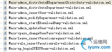

  Struts2 具有一套完善的验证机制,在 ActionSupport 类里,可以将模型验证方法写在 validate* 方法里。如果重写了 ActionSupport 的 validate 方法,这个 validate 会在执行所有 Action Method 前调用,执行验证。而自定义的 validate*(* 是方法名),比如方法名是 add,则这个方法名就是 validateAdd),它只会在执行 add 方法前执行验证。对于数据的验证,笔者建议使用 validater 文件验证,它更加容易配置和修改,利用现有的验证器,可以减少硬编码验证的痛苦。在上面提到的框架中,由于使用的是动态方法机制,我们需要在
Action 类所在的包里,新建 validator 的 XML 文件,名字是 { 类名 }-{ 方法名 }-validation.xml(如果不是动态的方法,则 { 类名 }-validation.xml 就足够了)。最后的结果如图 2 所示。
图 2. Validator 文件配置结果
  具体的配置内容,读者可以搜索 Struts2 的 validation 框架教程。
