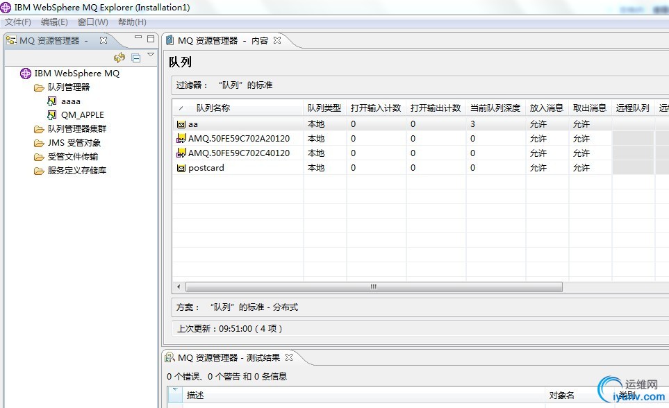

       之前我对MQ也稍微有了一点点了解,知道了队列管理器,队列,通道和MCA的概念。安装MQ的服务端,也都是下一步下一步点击完成,没有做任何配置,很顺利的完成了。完成之后可以打开一个类似开发平台的一个东西:
有了这个管理器之后通过管理器简单操作,创建队列管理器,队列和通道成功。

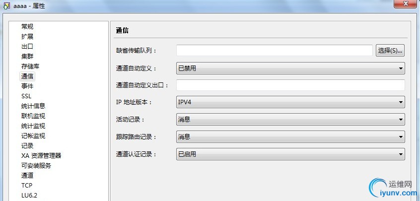

通信认证方式:
  • 在MQ服务端选择要通信的队列。注意,这个队列要和java客户端里的使用的队列一致。
  • 在队列上点击右键选择“属性”。
  • 在属性列表中选择“通信”。
  • “通信”的“通道认证记录”选择“已禁用”。如下图所示:
  这时候运行样例:eclipse的控制台打印信息如下:

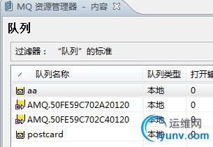

  再看MQ服务器端:
  • 选择队列管理器“aaaa”。选择“aaaa”下的队列“aa”。
  • 在MQ资源管理器-内容页中选择队列“aa”.
  • 在队列"aa"中右键,选择菜单“浏览消息”。
     可以看到JmsProducer发送的消息啦,Binggo!
