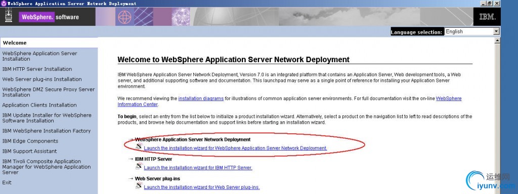

3.1 WASND软件的安装

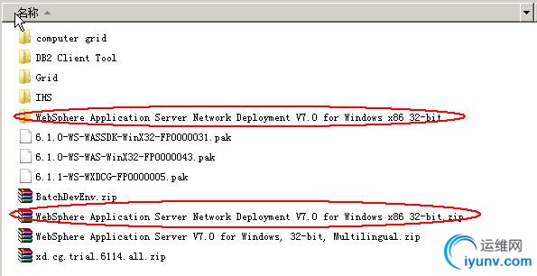

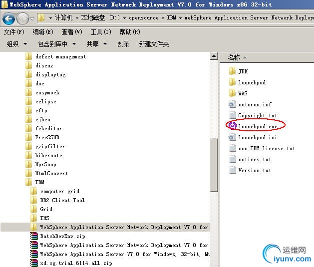

  我们在此使用的是WASND7.0。
  解压后进入相关目录双击launch.exe来启动WASND的安装界面。
  开始安装。

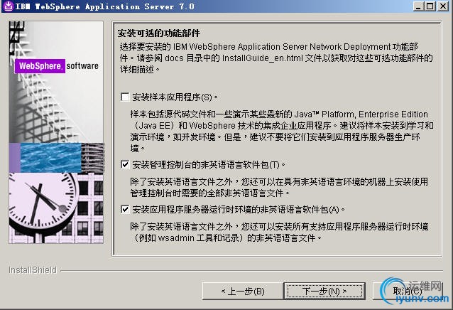

  下一步
  填入相应的安装目录(简单明了,不要装在什么c:\program files这样的目录名下),不要有空格,不要有特殊字符,JAVA很忌讳这个的。
  下一步
  我们不要让安装程序替我们做任何节点的配置,我们将在安装完成后自己来手动配置,因此这边选“”。
  下一步
  在弹出对话框中选[是]

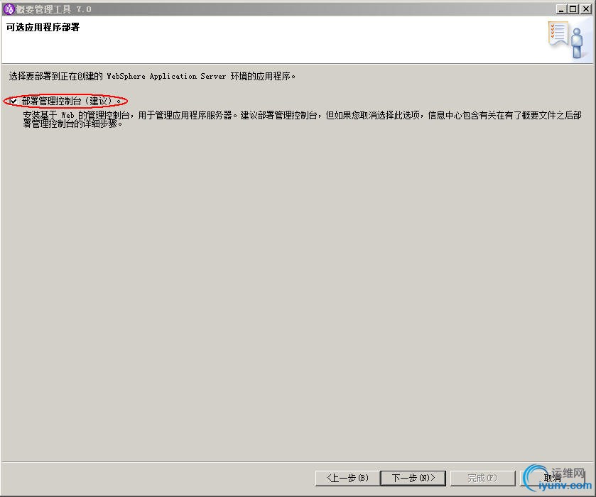

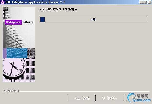

  一直下一步,直到安装开始。
  装完后,把“使用概要管理工具创建新的WebSphere Application概要文件”选项前的勾去掉,并点击[完成]按钮。

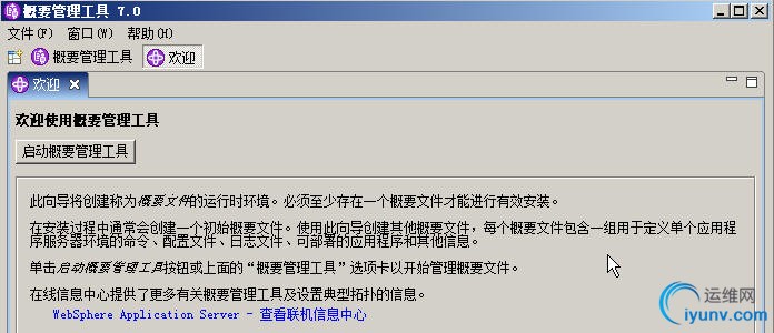

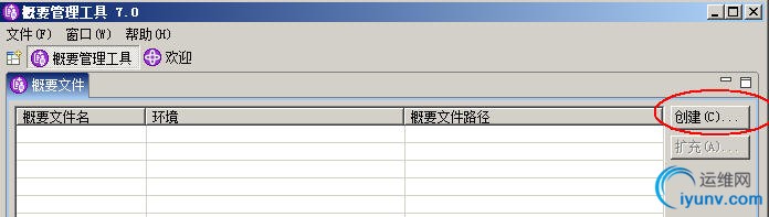

  启动概要管理工具
  点[启动概要管理工具]
  点[创建]按钮

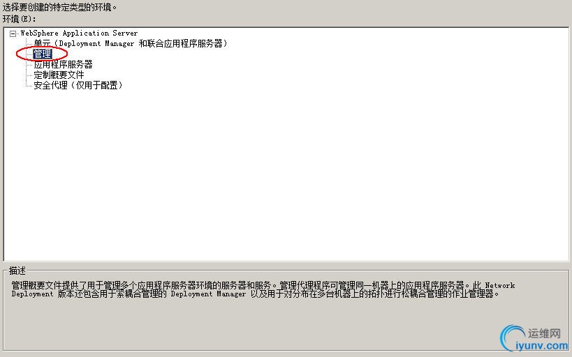

  选择“管理”点[下一步]
  选择“Deployment Manager”选[下一步]

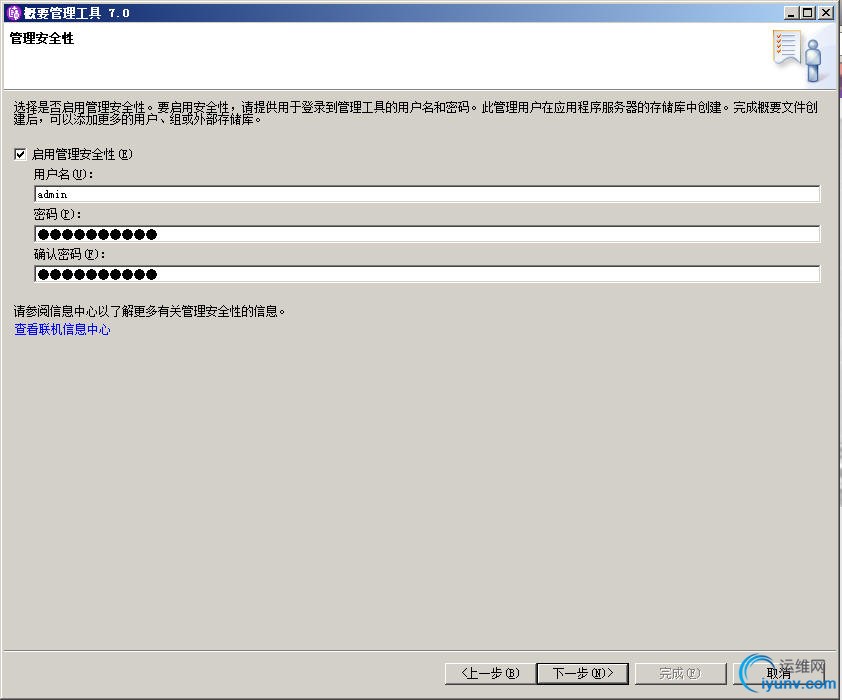

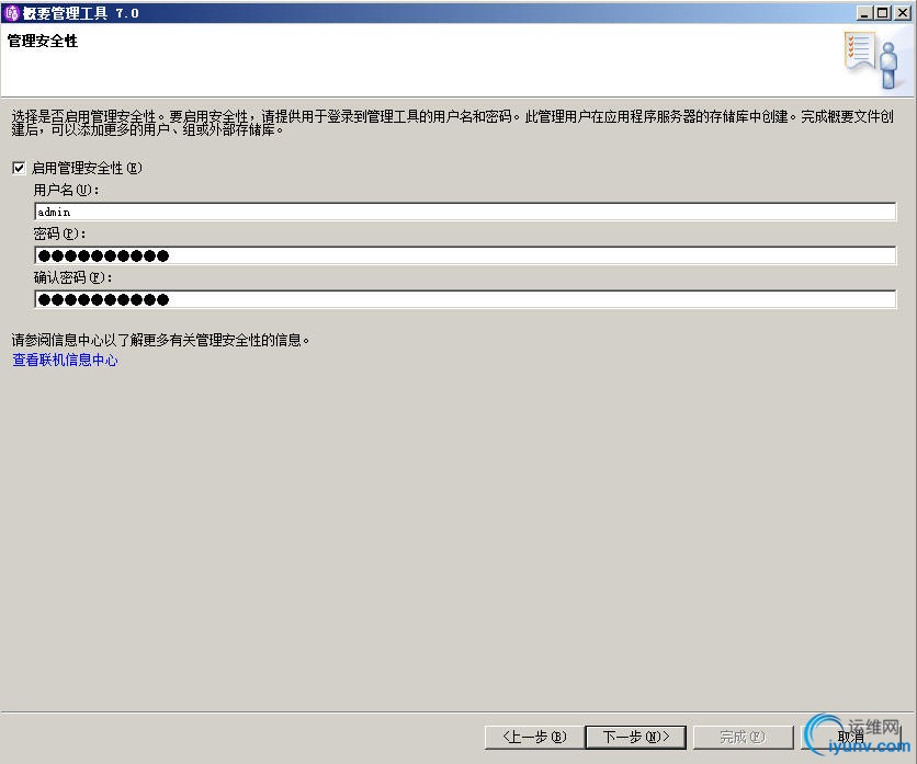

  下一步,然后输入我们的admin console的用户名与密码,我们使用:
  admin/password_1。

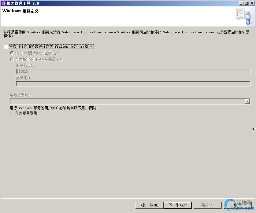

  我们不希望这些创建后的单元随着我们系统的启动而启动,我们将在随后的教程中使用命令行来启动这些单元节点。
  下一步

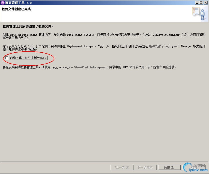

  我们最后review一下我们的dmgr的配置,下一步开始[创建]这个管理单元的节点吧
  创建完成成后不要勾选“启动第一步控制台”这个选项点[完成]按钮即可。

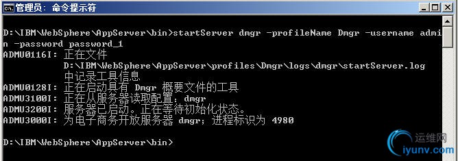

  使用以下命令启动我们的管理单元
  看到“进程标识为4980”的字样后代表我们的管理单元已经启动成功了。

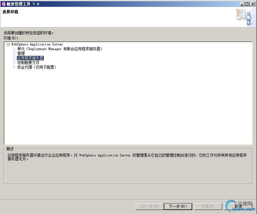

  依旧使用这个“管理概要工具”,点[创建]按钮。
  这次我们要选“应用程序服务器”这个模板来创建我们的集群节点了。
  下一步
  下一步

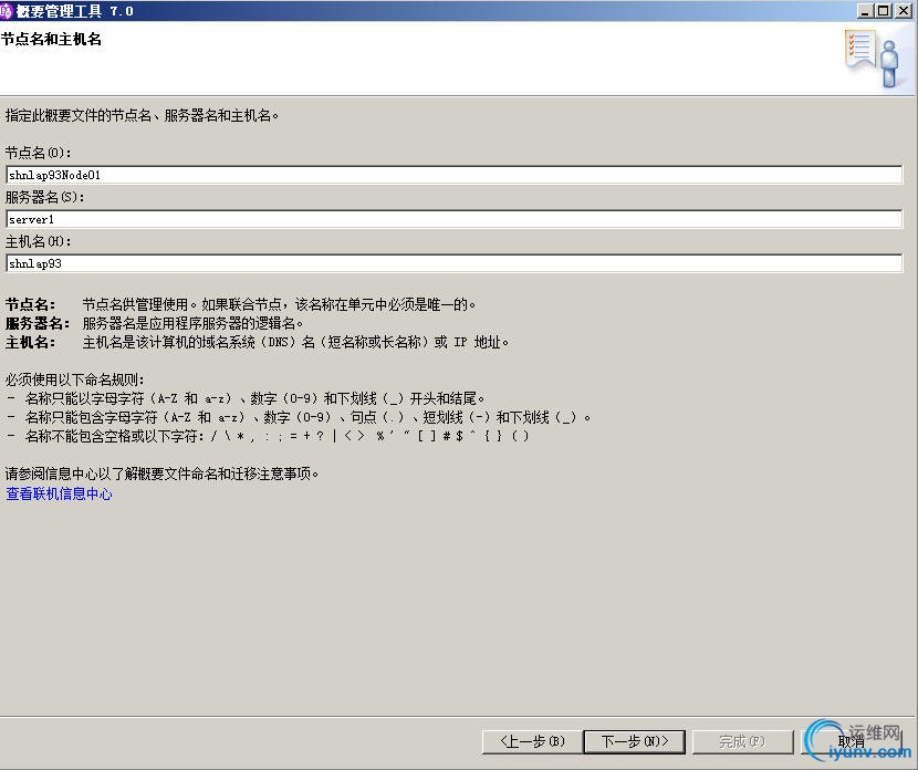

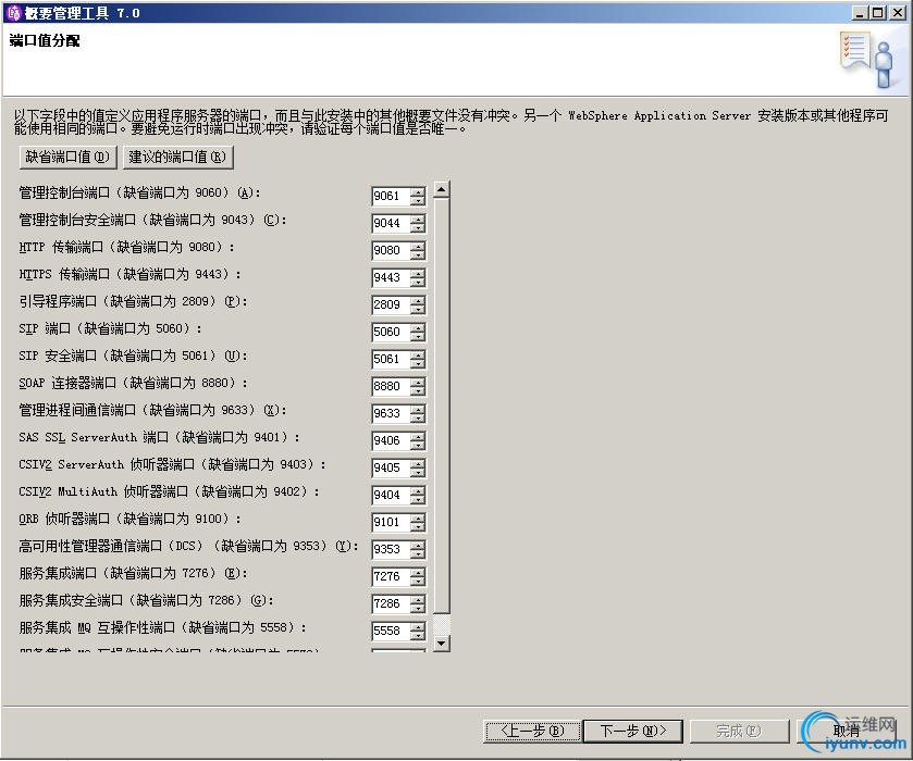

  在此我们创建我们的第一个集群节点即:profileName为AppSrv01,server名为server1。
  下一步
  填入server名,我们这边填server1
  下一步
  此处的用户名与密码还是用admin/password_1。
  下一步

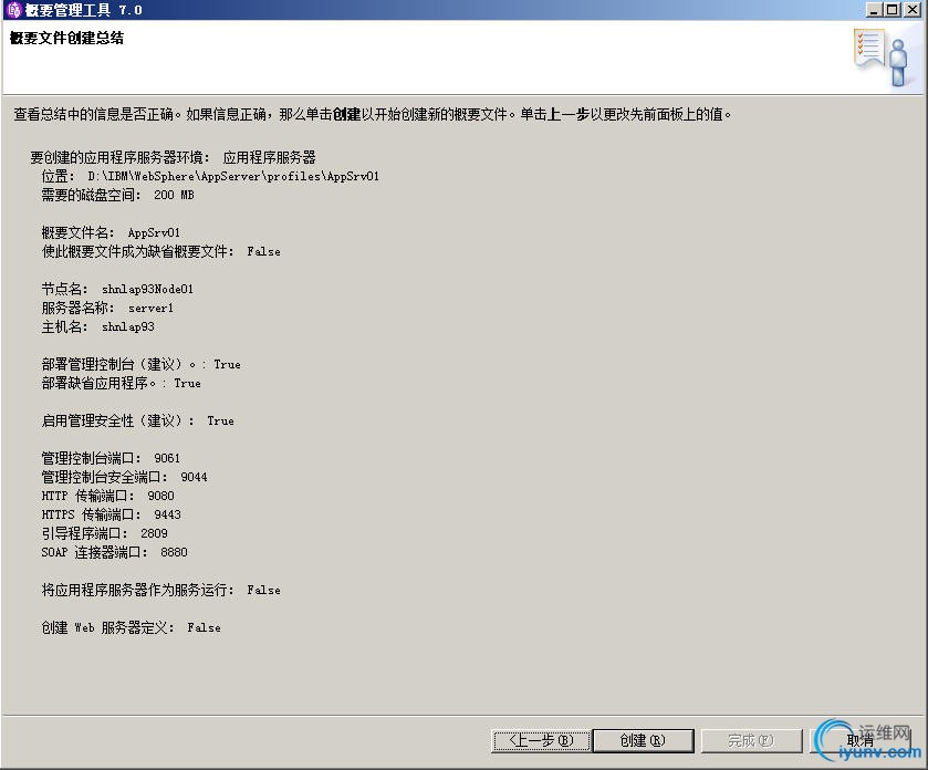

  我们review一下我们的配置后下一步
  和管理单元的创建一样,我们不把AppSrv01设为随着操作系统的启动而启动,我们将手工启动AppSrv01与AppSrv02。
  下一步
  最后确认一下,我们开始创建我们这个节点。

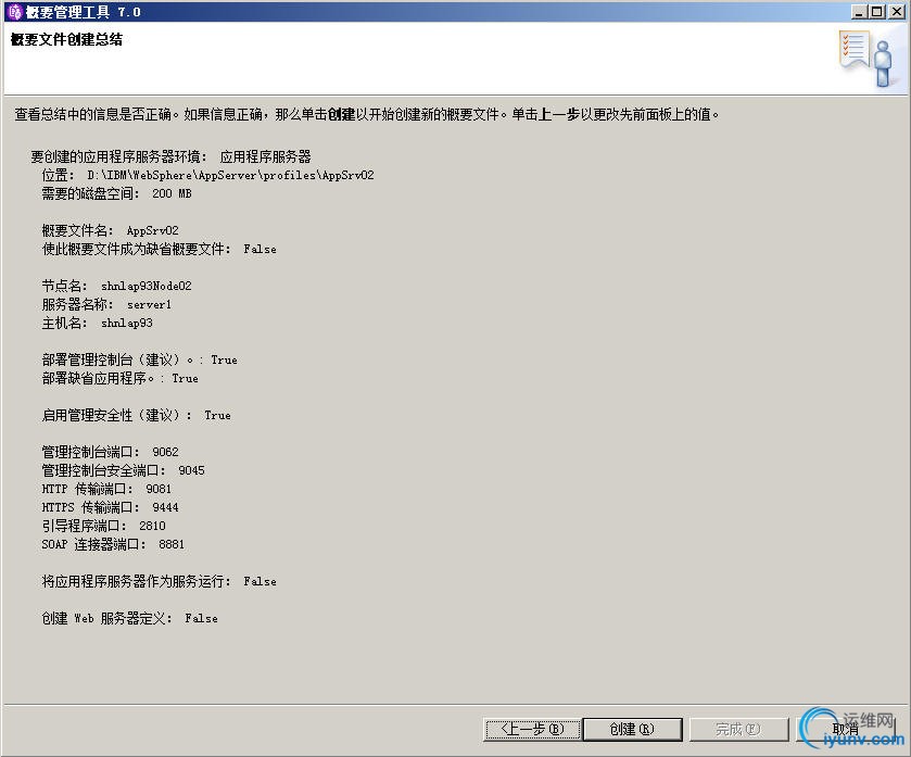

  创建完了AppSrv01后我们依照AppSrv01的步骤再创建一个:
  profileName为AppSrv02;
  Server Name:为server1(这边也是server1哦,看仔细了);
  的“应用程序服务器”

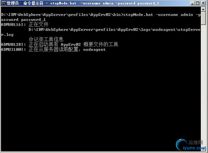

4.3.1 先依次关闭AppSrv02, AppSrv01, Dmgr
关闭AppSrv02
DSC00044.jpg 关闭AppSrv01

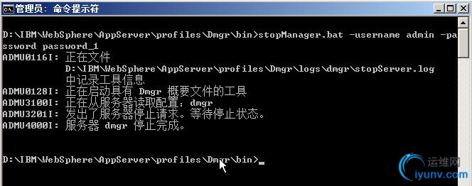

DSC00045.jpg 关闭Dmgr
  因为已经有任意一个“应用程序服务器”被联合入Dmgr后,该Dmgr即不再以server的形式运行了,而是以manager的形式来运行了,因此再关闭和启动该Dmgr时不能用startServer命令了,而是要用startManager,stopManager这对命令来控制该Dmgr的启动与关闭了。
  所以我们使用stopManager而不再是stopServer命令了。

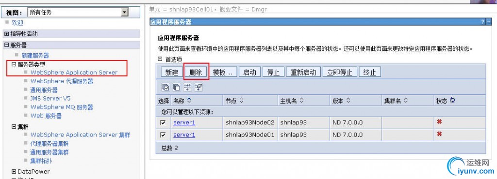

  我们选择左边的服务器类型->WebSphere Application Server,在右边如下图我们可以看到现在列出2个server,全部选中后,点[删除]按钮(对,你没看错,我们要的是集群不要单独运行的server
  全删空后的效果如下图
