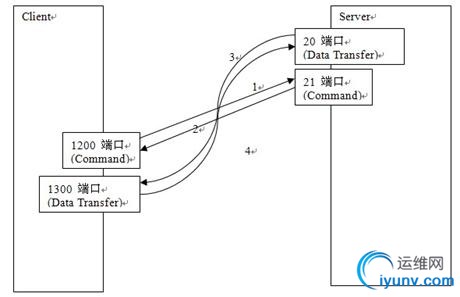

[size=0.76em]FTP(File Transfer Protocol) 远程文件传输协议是众多应用层协议的一种。它工作在 OSI 模型的第七层,TCP 模型的第四层,即应用层。它是为了简化 IP 网络上系统之间文件传送的协议,所以与两台计算机所处的位置,连接的方式甚至是否使用同样的操作系统是无关的。这也正符合本文研究的开放平台与 IBM 主机环境传输文件的问题背景。
[size=0.76em]相比于 HTTP(HyperText Transfer Protocol,超文本传输协议),FTP 协议工作需要两个端口(HTTP 需要一个端口 80),一个端口是作为控制连接端口,也就是 21 端口,用于发送指令给服务器以及等待服务器响应;另一端口是 20(仅限于 PORT 模式),用于数据的传输,主要作用是从客户向服务器发送文件的。
[size=0.76em]下面给出了 Passive 模式和 Port 模式的示例图 :
图 2. Port 模式 端口示意图
图 3. Passive 模式 端口示意图

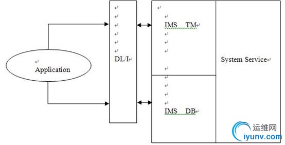

[size=0.76em]IMS 是 IBM 的一个软件产品,具有为大型商业应用系统提供事务管理和数据库管理的功能,最初发布于 1968 年,是一个历史悠久的产品。IMS 由数据通信管理器(IMS TM,最初称为 DC),数据库管理器(DB)及一套系统服务设施组成。
[size=0.76em]IMS 是一个层次型数据的管理系统,只能运行在 z/OS 系统上。DB 主要负责支持 IMS 的层次型数据库模型,它为应用层提供了存储数据库的 API 并且保持数据库的一致性。应用层不需要知道数据库的底层组织,因为有 Data Language/Interface(DL/I,类似于 SQL 的 API)将其分离。而 IMS TM 负责与应用程序进行交互,通过消息队列保持整个通信的顺畅,当然在入队和出队时也会调用到 DL/I 的 API。系统服务组件 TM 和 DB 提供公用的服务,以保持两者的正常工作。图 4 描述了整个 IMS 的简要架构。
图 4. IMS 结构的简略图

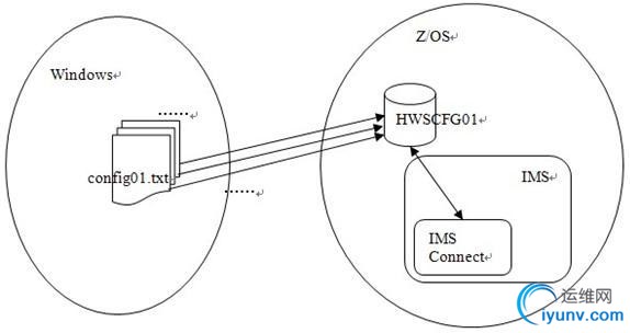

[size=0.76em]按照这个测试流程,本文需要实现的情况是在开放平台上创建多个配置文件(HWSCFG01 ~ HWSCFGxx),以边界值测试法尽量覆盖可能的最大 Socket 参数,确保 IMS Connect 正确的工作。图 6 描述了这个测试环境的示意图。
图 6. 项目测试环境示意图
[size=0.76em]如果所有的工作都在主机环境上进行无疑会减少很多不必要的麻烦,但是由于测试的后续工作主要在模拟客户端发送 Socket 连接以及判断测试是否被拒绝上,所以项目经理选择了在开放平台上做这个交互式的测试。所以本项目的前期工作无疑是解决如何在开放平台与 IBM 大型主机之间进行文件传输的问题。

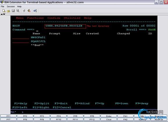

[size=0.76em]本节将就之前描述的项目背景测试的流程,使用上一节的方法来实现。在本项目中,通过 FTE 的界面使用 TSO 登陆远程的 IBM 主机的测试环境。在测试环境中,IMS Connect 产品使用 USER.PRIVATE.PROCLIB 的 DataSet 作为配置文件的目录。首先验证,在没有上传需要测试的配置文件时,该目录下的情况如下图,可以看出该 DataSet 中目前只有 HWSCFA01 和 SQARCJCL 两个 Member:
图 7. 上传文件之前 USER.PRIVATE.PROCLIB 目录下的 Datasets

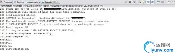

[size=0.76em]在 FTPUpload 中加入相应的输出 FTP 反馈信息的函数,可以在脚本运行完后可以从 console 窗口打印出 FTP 上传的过程,如下是 console 的部分打印信息:
图 11. RFT 运行脚本的后台输出

[size=0.76em]运行该方法后可以得到主机上某个 DataSet 下面的所有 Member 信息,如下:
125 Storing data set USER.PRIVATE.PROCLIB(HWSCFG01)
250 Transfer completed successfully.
200 Port request OK.
HWSCFA01
HWSCFG01
SQARCJCL
