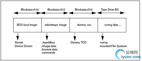

1.1 mksysb 命令
mksysb 命令创建 rootvg 卷组上所有已挂载的文件系统的可启动映像。可以使用此备份命令将系统重新安装为其原始状态。
磁带的格式为包括一个 BOS 启动映像、一个 BOS 安装映像和一个虚拟目录 (TOC),后面跟系统备份(根卷组)映像。根卷组映像为备份文件格式,并从数据文件开始,然后是任何可选的映射文件。
用户定义的分页空间和原始设备不进行备份。
mksysb 磁带的数据布局如图 1 所示。
BOS 启动映像包含系统内核的副本和从 mksysb 磁带启动所需要的设备驱动程序。BOS 启动映像由 bosboot 命令创建。
mkinsttape 映像(mksysb 磁带的第二个映像)中存在三个重要文件:./tapeblksz./bosinst.data ./image.data
(1)./tapeblksz 文件包含在运行 mksysb 命令时为磁带驱动器设置的块大小。
(2)./bosinst.data 文件允许您指定目标系统上的需求以及用户如何与目标系统交互。此文件包含自定义的 BOS 安装过程,并规定了 BOS 安装程序将具有什么样的行为。可以在发出 mksysb 命令之前自定义此文件,或者在完成映像备份之后使用某个过程来自定义此文件。
(3)./image.data 文件包含的信息描述了在 BOS 安装过程期间安装的映像。此信息包括 rootvg 中的逻辑卷和文件系统的大小、名称、映射和挂载点等信息。可以在使用 mksysb 命令之前自定义此文件,或者运行 mksysb –i 以在备份过程中在磁带上生成一个新的 ./image.data 文件。
mkszfile 命令生成 ./image.data 文件。./image.data 文件排列为节 (stanza) 格式。每个节包含一个或多个字段。最重要的字段为:
SHRINK 当设置为 YES 时,将导致系统创建在文件系统中包含所有数据所需的最小文件系统。
BOSINST_FILE 提供要在 BOS 安装完成后执行的文件或命令的完整路径名称。
EXACT_FIT 当设置为 YES 时,将导致系统根据使用 mksysb 命令的 –m 标志生成的物理分区映射,相应地在磁盘上放置逻辑分区。
使用虚拟目录 (TOC) 是为了使 mksysb 磁带包含与 BOS 安装磁带相同的映像数量。
rootvg 数据区域包含 rootvg 卷组中由 mksysb 命令备份的所有数据。mksysb 命令使用 backup 命令来保存 rootvg 中已挂载的 JFS 数据的内容,原始数据除外。

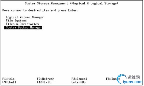

要使用 smitty 创建可启动的系统备份,可以按照以下步骤操作:
1. 运行 smitty 命令。选择 System Storage Management (Physical & Logical Storage) 字段,如图 2 所示。

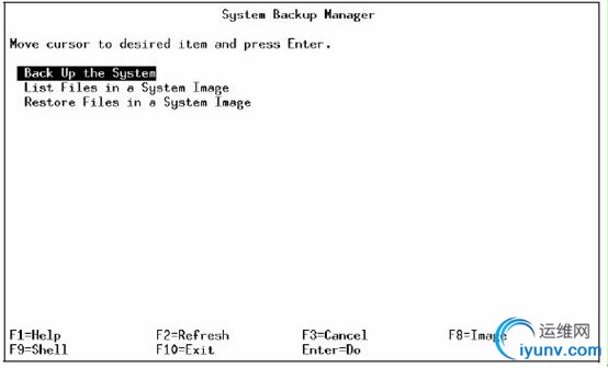

2. 在进入 System Storage Management 菜单后,选择 System Backup Manager 字段,如图 3 所示。
3. 在 System Backup Manager 窗口中,选择 Back Up the System 字段,如图 4 所示。

mksysb 中的备份文件之前存在三个映像(BOS 启动映像、mkinsttape 映像和虚拟 TOC)。在磁带上使用 mt 或 tctl 和 norewind 选项来跳过这些映像,或者在 restore 命令中使用 –s4 标志。
通过使用以下 tctl 命令将磁带重绕到开头:tctl -f /dev/rmt0 rewind
