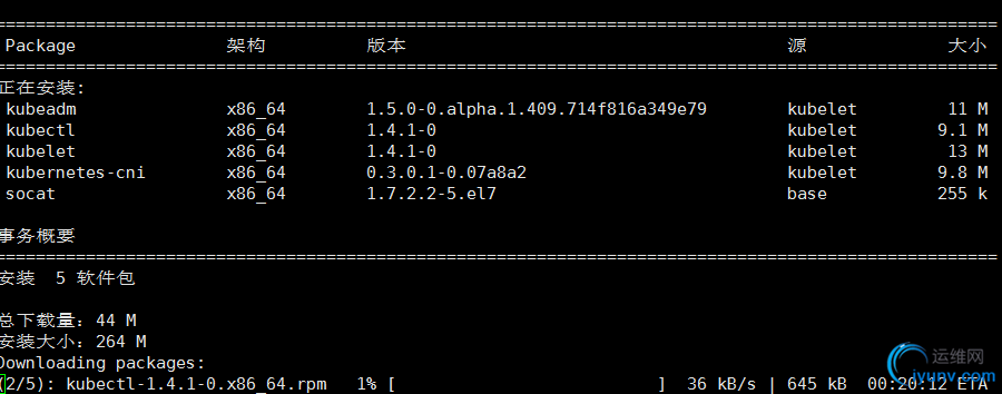

安装 kubernetes依赖环境:
yum有很多源,大多是网络上的。makecache建立一个缓存,以后用install安装软件时就在缓存中搜索,提高了速度。
  • [iyunv@k8s-master fu]# yum makecache
  • [iyunv@k8s-master fu]# yum install -y socat kubelet kubeadm kubectl kubernetes-cni

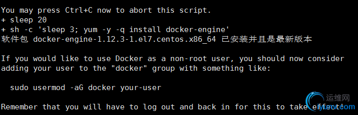

2.2 安装docker
  • wget -qO- https://get.docker.com/ | sh
如果提示:
  • bash: wget: 未找到命令
则先安装wget:
  • [iyunv@centos fu]#  yum -y install wget
如果已经安装过dokcer则可直接启动:
提示未启动:
  • [iyunv@centos fu]# docker images
  • Cannot connect to the Docker daemon. Is the docker daemon running on this host?
docker设为开机启动并启动:
  • systemctl enable docker
  • systemctl start docker
2.3 下载镜像

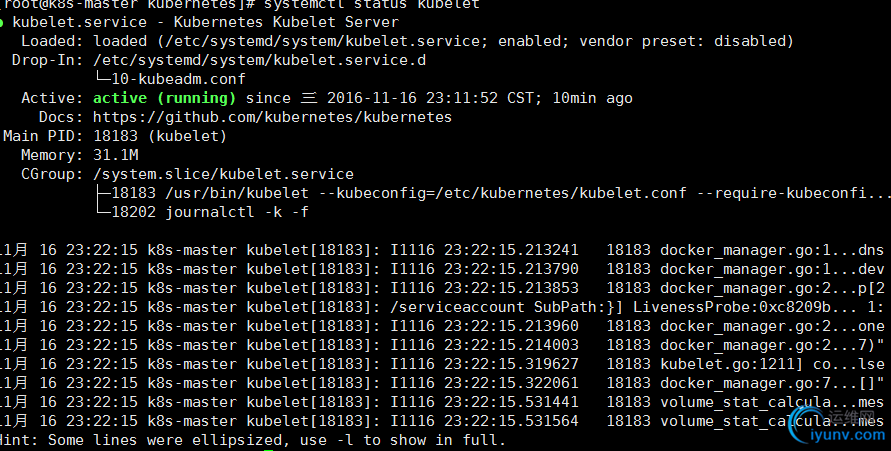

2.7 检查 kubelet 状态
  • systemctl status kubelet

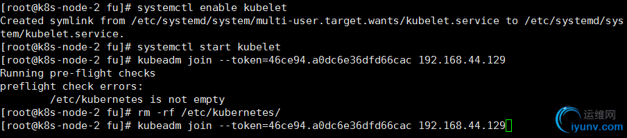

3.4 加入集群
复制自己master创建集群的返回值
  • kubeadm join --token=a46536.cad65192491d2fd9 192.168.44.129
返回如下错误,须手动清空该目录
如果此错误,请查看防火墙或selinux
返回:

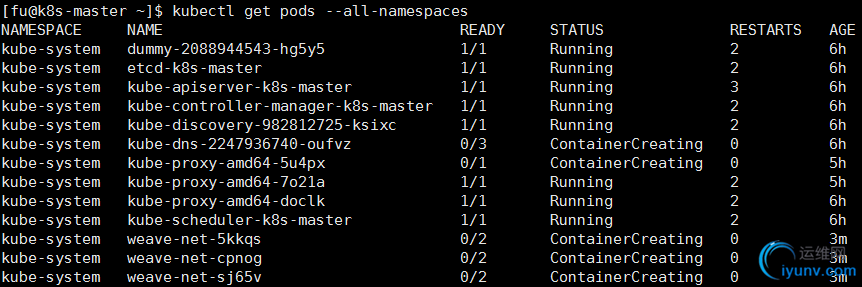

4.2 查看系统服务状态
查看所有的namespaces中的pods
  • [fu@k8s-master ~]$ kubectl get pods --all-namespaces
kube-dns 必须配置完网络才能 Running

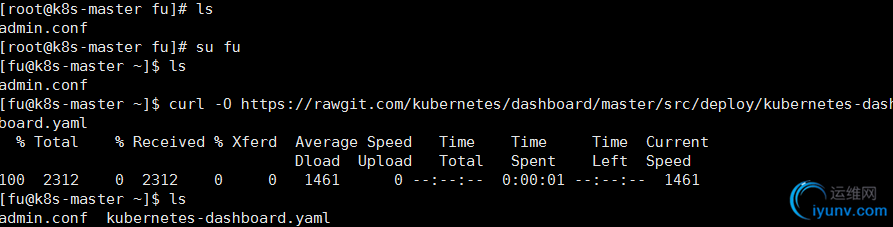

4.4 配置dashboard
#在master节点下载 yaml 文件, 直接导入会去官方拉取images
  • [fu@k8s-master ~]$ curl -O https://rawgit.com/kubernetes/dashboard/master/src/deploy/kubernetes-dashboard.yaml
编辑 yaml 文件,默认的 yaml 文件中对于 image 拉取策略的定义是 无论何时都会去拉取镜像
  • [fu@k8s-master ~]$ vi kubernetes-dashboard.yaml

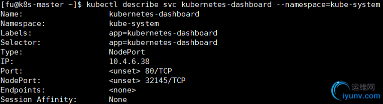

查看 NodePort ,既外网访问端口
  • [fu@k8s-master ~]$ kubectl describe svc kubernetes-dashboard --namespace=kube-system
通过 describe 命令我们可以查看其暴露出的 NodePoint,然后便可访问:
浏览器中访问 dashboard,端口NodePort
192.168.44.129:32145

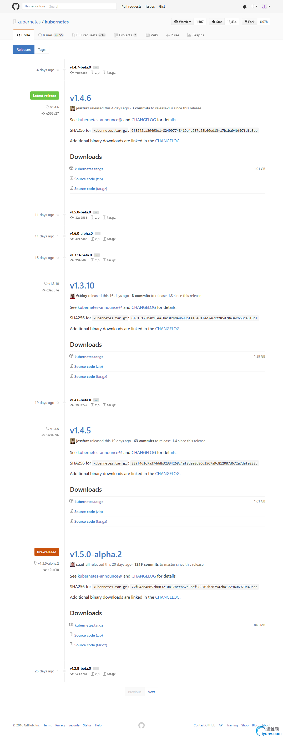

github上,kubernetes版本:https://github.com/kubernetes/kubernetes/releases
