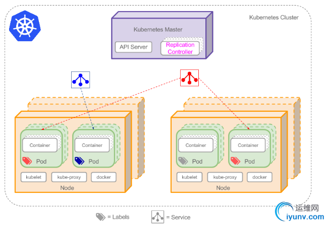

  由于kubernetes的进程较多,每个节点上的进程如图:
