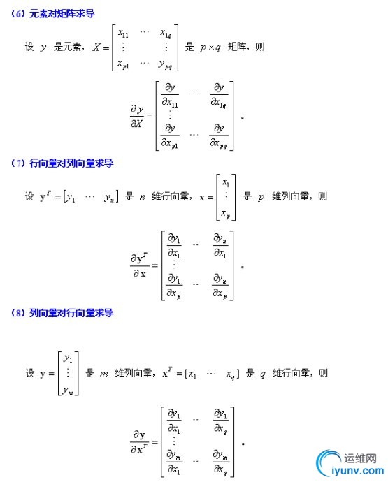

  4. 列向量Y对行向量X’求导:
  转化为行向量Y’对列向量X的导数,然后转置。
  注意M×1向量对1×N向量求导结果为M×N矩阵。
  dY/dX' = (dY'/dX)'

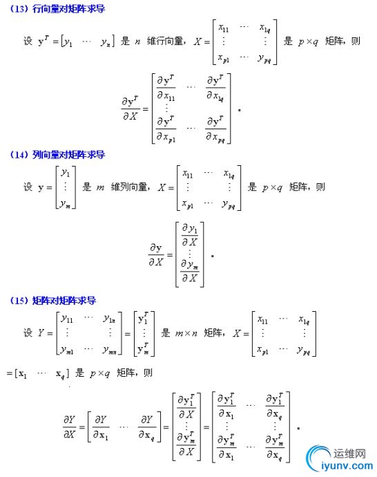

  6. 矩阵Y对列向量X求导:
  将Y对X的每一个分量求偏导,构成一个超向量。
  注意该向量的每一个元素都是一个矩阵。

  8. 标量y对矩阵X的导数:
  类似标量y对列向量X的导数,
  把y对每个X的元素求偏导,不用转置。
  dy/dX = [ Dy/Dx(ij) ]

  9. 矩阵Y对矩阵X的导数:
  将Y的每个元素对X求导,然后排在一起形成超级矩阵。

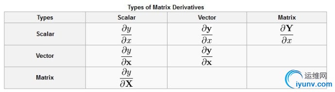

原文地址:机器学习中常用的矩阵求导公式作者:MachineLearner
矩阵求导好像读书的时候都没学过,因为讲矩阵的课程上不讲求导,讲求导的课又不提矩阵。如果从事机器学习方面的工作,那就一定会遇到矩阵求导的东西。维基百科上:http://en.wikipedia.org/wiki/Matrix_calculus , 根据Y与X的不同类型(实值,向量,矩阵),给出了具体的求导公式,以及一堆相关的公式,查起来都费劲。

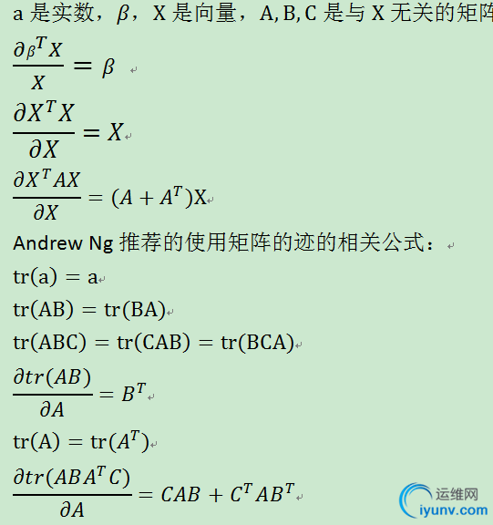

其实在实际的机器学习工作中,最常用到的就是实值函数y对向量X的求导,定义如下(其实就是y对向量X的每一个元素求导):
实值函数对矩阵X求导也类似:
因为机器学习(这里指的是有监督的机器学习)的一般套路是给定输入X,选择一个模型f作为决策函数,由f(X)预测出Y'。而得到f的参数θ(往往是向量),需要定义一个loss函数(一般都是实值函数),描述当前f预测值Y'与实际的Y值的接近程度。模型学习的过程就是求使得 loss函数 L(f(X),Y)最小的参数θ。这是一个最优化问题,实际应用中都是用和梯度相关的最优化方法,如梯度下降,共轭梯度,拟牛顿法等等。
其实只要掌握上面这个公式,就能搞定很多问题了。
为了方便推导,下面列出一些机器学习中常用的求导公式,其中andrew ng那一套用矩阵迹的方法还是挺不错的,矩阵的迹也是实值的,而一个实数的迹等于其本身,实际工作中可以将loss函数转化成迹,然后在求导,可能会简化推导的步骤。
以上只是一些最基本的公式,能够解决一些问题,主要是减少大家对矩阵求导的恐惧感。关于矩阵方面的更多信息可以参考上面的wiki链接以及《Matrix cookbook》(感谢 @王树森 CS 推荐)。
