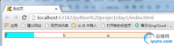

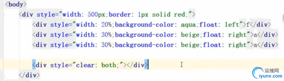

  display :none 表示不显示
  边距:
  margin 外边距 ( 本身不增加)
  padding 内边距 (本身增加)
  没有添加clear:both 时出现 子走出父
  注意当父亲框没有设置高度时,在浮动时 让孩子不走出 父亲 要在最好 添加 一下 <div></div>
  显示效果如下
