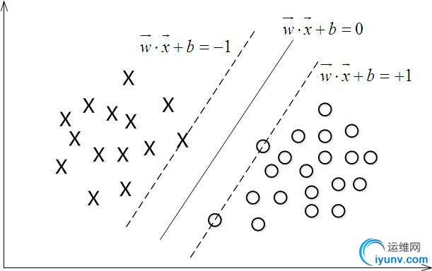

      下面举个简单的例子,如下图所示,现在有一个二维平面,平面上有两种不同的数据,分别用圈和叉表示。由于这些数据是线性可分的,所以可以用一条直线将这两类数据分开,这条直线就相当于一个超平面,超平面一边的数据点所对应的y全是 -1 ,另一边所对应的y全是1。
      这个超平面可以用分类函数 DSC00027.jpg 表示,当f(x) 等于0的时候,x便是位于超平面上的点,而f(x)大于0的点对应 y=1 的数据点,f(x)小于0的点对应y=-1的点,如下图所示:

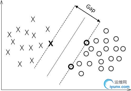

      对一个数据点进行分类,当超平面离数据点的“间隔”越大,分类的确信度(confidence)也越大。所以,为了使得分类的确信度尽量高,需要让所选择的超平面能够最大化这个“间隔”值。这个间隔如下图中的gap / 2所示。
      通过由前面的分析可知:函数间隔不适合用来最大化间隔值,因为在超平面固定以后,可以等比例地缩放w的长度和b的值,这样可以使得的值任意大,亦即函数间隔可以在超平面保持不变的情况下被取得任意大。但几何间隔因为除上了 DSC00041.jpg ,使得在缩放w和b的时候几何间隔 DSC00042.jpg 的值是不会改变的,它只随着超平面的变动而变动,因此,这是更加合适的一个间隔。所以,这里要找的最大间隔分类超平面中的“间隔”指的是几何间隔。
     于是最大间隔分类器(maximum margin classifier)的目标函数可以定义为:
DSC00043.jpg       同时需满足一些条件,根据间隔的定义,有
      其中,s.t.,即subject to的意思,它导出的是约束条件。
      回顾下几何间隔的定义可知:如果令函数间隔等于1(之所以令等于1,是为了方便推导和优化,且这样做对目标函数的优化没有影响,至于为什么,请见本文评论下第42楼回复),则有 = 1 / ||w||且 DSC00045.jpg ,从而上述目标函数转化成了
      这个目标函数便是在相应的约束条件下,最大化这个1/||w||值,而1/||w||便是几何间隔。
      如下图所示,中间的实线便是寻找到的最优超平面(Optimal Hyper Plane),其到两条虚线的距离相等,这个距离便是几何间隔,两条虚线之间的距离等于2,而虚线上的点则是支持向量。由于这些支持向量刚好在边界上,所以它们满足 DSC00046.jpg (还记得我们把 functional margin 定为 1 了吗?上节中:处于方便推导和优化的目的,我们可以令=1),而对于所有不是支持向量的点,则显然有 DSC00047.jpg
