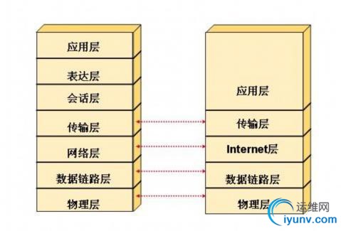

  网络七层协议
  网络七层协议由下往上分别为物理层、数据链路层、网络层、传输层、会话层、表示层和应用层。其中物理层、数据链路层和网络层通常被称作媒体层,是网络工程师所研究的对象;传输层、会话层、表示层和应用层则被称作主机层,是用户所面向和关心的内容。
  HTTP协议对应于应用层,TCP协议对应于传输层,IP协议对应于网络层,HTTP协议是基于TCP连接的,三者本质上没有可比性。 TCP/IP是传输层协议,主要解决数据如何在网络中传输;而HTTP是应用层协议,主要解决如何包装数据。Socket是应用层与TCP/IP协议族通信的中间软件抽象层,是它的一组接口。
  网络七层协议
  TCP/IP五层模型
  TCP/IP五层模型的协议分为:应用层、传输层、网络层、数据链路层和物理层。中继器、集线器、还有我们通常说的双绞线也工作在物理层;网桥(现已很少使用)、以太网交换机(二层交换机)、网卡(其实网卡是一半工作在物理层、一半工作在数据链路层)在数据链路层;路由器、三层交换机在网络层;传输层主要是四层交换机、也有工作在四层的路由器。
  TCP/IP协议中的应用层处理七层模型中的第五层、第六层和第七层的功能。TCP/IP协议中的传输层并不能总是保证在传输层可靠地传输数据包,而七层模型可以做到。TCP/IP协议还提供一项名为UDP(用户数据报协议)的选择。UDP不能保证可靠的数据包传输。

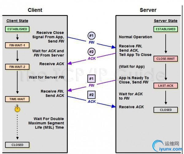

  握手过程中传送的包里不包含数据,三次握手完毕后,客户端与服务器才正式开始传送数据。理想状态下,TCP连接一旦建立,在通信双方中的任何一方主动关闭连接之前,TCP 连接都将被一直保持下去。断开连接时服务器和客户端均可以主动发起断开TCP连接的请求,断开过程需要经过“四次握手”。
  TCP连接的拆除需要发送四个包,因此称为四次握手(four-way handshake)。在socket编程中,任何一方执行close()操作即可产生握手(有地方称为“挥手”)操作。
  TCP连接的拆除
  之所以有“三次握手”和“四次握手”的区别,是因为连接时当Server端收到Client端的SYN连接请求报文后,可以直接发送SYN+ACK报文。其中ACK报文是用来应答的,SYN报文是用来同步的。但是关闭连接时,当Server端收到FIN报文时,很可能并不会立即关闭SOCKET,所以只能先回复一个ACK报文,告诉Client端,”你发的FIN报文我收到了”。只有等到我Server端所有的报文都发送完了,我才能发送FIN报文,因此不能一起发送。故需要四步握手。

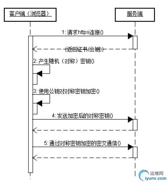

  HTTPS(Hyper Text Transfer Protocol over Secure Socket Layer),是以安全为目标的HTTP通道,是HTTP的安全版。 在HTTP下加入SSL层,HTTPS的安全基础是SSL,因此加密的详细内容就需要SSL。 HTTPS存在不同于HTTP的默认端口及一个加密/身份验证层(在HTTP与TCP之间)。HTTP协议以明文方式发送内容,不提供任何方式的数据加密,如果攻击者截取了Web浏览器和网站服务器之间的传输报文,就可以直接读懂其中的信息,因此HTTP协议不适合传输一些敏感信息。
  https协议需要到ca申请证书;http是超文本传输协议,信息是明文传输,https 则是具有安全性的ssl加密传输协议;http和https使用的是完全不同的连接方式,用的端口也不一样,前者是80,后者是443;http的连接很简单,是无状态的,HTTPS协议是由SSL+HTTP协议构建的可进行加密传输、身份认证的网络协议。
  HTTPS
